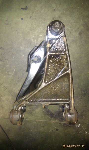

Die Querlenker vom Frontantrieb (normaler Kangoo, Clio II, usw.) passen nicht am Kangoo 4x4! Da niemand hier im Forum definitiv "nein-passt nicht" gesagt hat und die Querlenker im Netz für den 4x4 angeboten werden, habe ich den Versuch gemacht!
Die Querlenker vom Frontantrieb kommen aufgrund ihrer Form und Aufnahme für den Stabi in Konflikt mit dem anderen Stabi im 4x4 -> lässt sich nicht montieren!!!
4x4-Querlenker auf Frontantrieb-Querlenker:
