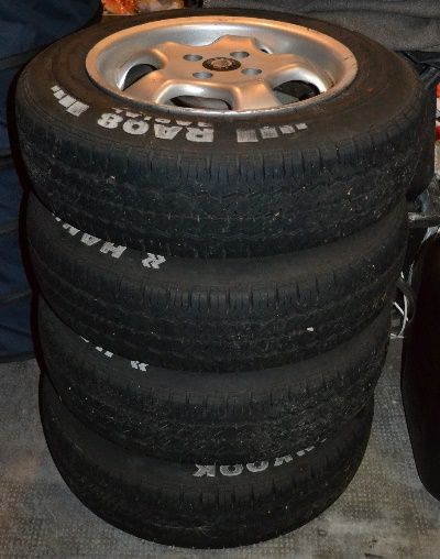

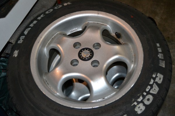

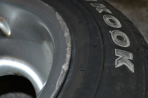

so, erstmal die schlechte Nachricht: Die montierten Reifen sind Größe 165/75, hab da gar nicht dran gedacht dass ich ja die großen habe... Reifen sind außerdem von 2004 und somit schon ganz schön alt(schade um's Profil).
Nun zu den Felgen selbst:
Die bordsteingeschädigte Felge:
von näher:
die restlichen 3 sehen aus wie diese:
(Die schwarzen Stellen in den "Falzen" sind loser Bremsstaub, ein paar eingebrannte Pünktchen sind aber auch vorhanden)
Die passenden Radschrauben sind komplett vorhanden.
Die ABE hab ich auch noch, Eintrag für den Kangoo ist vorhanden, u. a. für 165/70 R14
Lg Stefan
