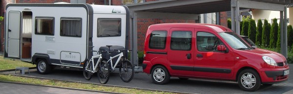

Bild: Kangoo mit Wohnwagen
Martin Gensch, Hannover, (vor 5342 Tagen) @ Mike BK
Hier mal ein Bild welches ich im Wiki gefunden haben:
Martin
Mike BK, (vor 5342 Tagen) @ Martin Gensch
Danke! :-) Sieht doch ganz harmonisch aus, das Gespann!

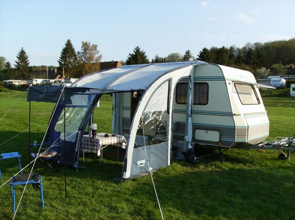

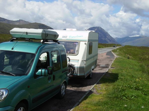

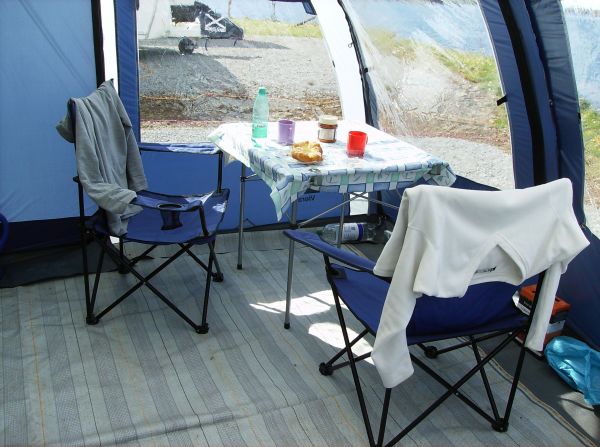

Vor dem Einschiffen (Ijmuiden --> Newcastle)
Campingplatz in Schottland (Dingwall --> Ost-Schottland)
Campingplatz in Ullapool (Westküste Schottland)
Campingplatz auf der Isle of Skye (West-Schottland)
So geräumig und lichtdurchflutet ist unser Reisevorzelt

stephan, (vor 5337 Tagen) @ Mike BK
Na, wer sagt's denn:
Diese Aufnahme ist schon älter, von 2005. Das gute an den Hubdachwohnwagen ist, dass sie nicht so hoch über den Kangoo hinausragen und speziell die Eriba Tourings haben dann noch diese windtechnisch günstigen Rundungen...
Den Kangoo habe ich vor 1 Woche abgegeben und an meinem Hyundai i30cw habe ich noch keine AHK. Das Nachrüsten steht mir noch bevor... Allerdings habe ich da keinerlei Gewichtsprobleme, denn da darf ich 1.400kg anhängen und selbst das Gesamtzuggewicht besteht aus der Summe der beiden realen max. Fahrzeugmassen.
Gruß, Stephan

Mike BK, (vor 5337 Tagen) @ stephan
Hi Stephan,
ein sehr schönes Gespann! So einen Eriba hat meine Schwester auch. Sehr edel, sehr gut verarbeitet. Wird leider selten gebraucht angeboten und meist sehr teuer.

Felixxx, (vor 5337 Tagen) @ Mike BK
Ist ein modulares Konzept - vorne entweder 4er Sitzgruppe oder Bett mit Lattenrost, hinten entweder 2er Sitzgruppe oder Doppelstockbetten, Toilettenraum, Heizung, Kühlschrank, 2-Flammen-Herd optional.
Ist ein 1.6 16V mit 95 PS und wird dann am Donnerstag in den Besitz meines Sohnes übergehen. Wir bekommen dann unseren Happy Family DCI 90. Wir hoffen, dass der Neue dann den Wohnwagen genau so gut ziehen kann...

Kangoo 1,2 RT, zulässiges Gesamtgewicht samt Dachlast (Dachzelt 100 kg) ausgereizt, Wohnwagen (Eriba Puck) 470 kg.
Gruß, Schrauber
