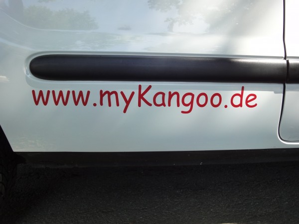

Wem gehört wohl der niedliche Wurm?
Kleines Rätsel zur Auflockerung
jollylolly, (vor 5357 Tagen) @ VEC-LOTHAR
Tippe mal dem Kangoo von Oma Ferrari?
Kangoo-Oma, (vor 5357 Tagen) @ VEC-LOTHAR
....öh keine Ahnung,
sowas will ich auch haben....:-D :-D
Nico, (vor 5357 Tagen) @ VEC-LOTHAR
klebt glaube ich am gleichen Fahrzeug wie das hier: [image]
