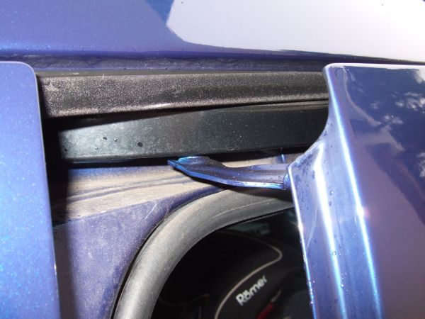

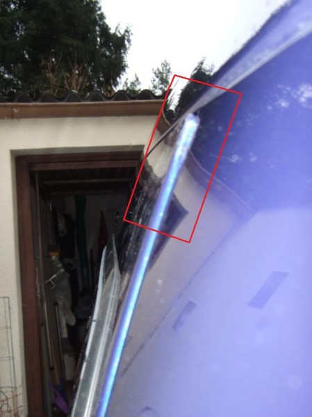

Mein 6-jähriger hat heute mit etwas viel Schwung die rechte Schiebetür von außen aufgerissen. Jetzt isse hin, zumindest ist irgendwas verbogen.

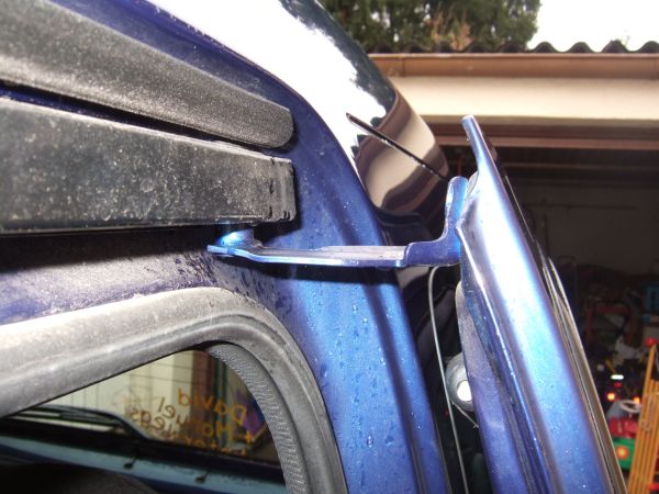

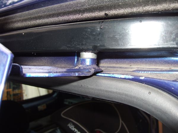

Beim Schließen sitzt der obere Bügel (der die Tür offenbar nur seitlich stabilisiert) kurz vor dem Schließen am Türrahmen auf, die Rolle hängt über die gesamte Bewegungslänge halb aus der Schiene raus (Foto)[image][image]

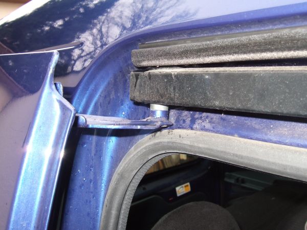

(zum Vergleich die linke Schiebetür: [image][image]

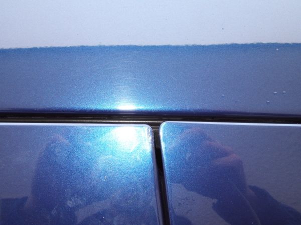

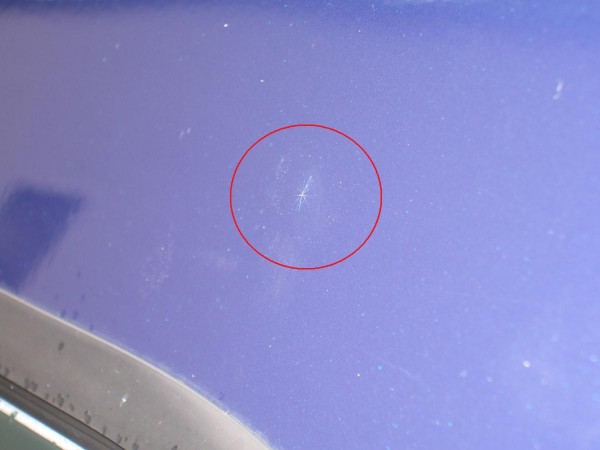

An der Tür hat sich an der Außenseite genau an der Befestigung des obereren Haltewinkels (mit der Rolle) offenbar eine Schraube von innen ins Blech gedrückt (Lackkrater), [image]
da hat sich jedenfalls was verzogen durch den Schwung (habe ich auch seit Jahren an der anderen Seite, nachdem ein liebenswerter Zeitgenosse die Tür mit viel Kraft öffnete; allerdings ohne weitere Folgen)
Die Tür an sich scheint in der richtigen Höhe zu sitzen, soweit sich das ohne Kenntnis von Nennmaßen beurteilen lässt (sieht jedenfalls genau wie auf der linken Seite aus).
Um die Tür schließen zu können, musste man sie auf die letzten 10cm gut 1 cm anheben und langsam zuschieben, bis sie leicht ins Schloss schnappte, dann hinten drücken bis das Schloss einrastet - kein Zustand, zumindest nicht mit 2 Kindern in Kindersitzen).
Habe dann als erste Hilfe den oberen Winkel versucht etwas nach oben zu biegen, damit die Rolle wieder sauber in der Schiene sitzt. Ging erschreckend leicht mit einer Hand ohne Werkzeug. Ergebnis: Die Tür lässt sich wieder schließen ohne anheben. Aber: Sie fluchtet nicht mehr mit der Vordertür, will heißen: sie steht an der oberen Kante etwas ab ca. 2-3mm,[image] [image]hängt auch minimal weiter hinten und tiefer als bisher (weiß ich, weil sie bisher fast an der Vordertür anschlug). Klappert auch leise, wenn man Griff wackelt.
Was gibt es noch für Hausmittel, wo kann ich sinnvoll versuchen etwas gerade zu biegen? Die Schienen sehen jedenfalls alle unbeschädigt aus, auch im Vergleich zur rechten Seite.
Gibt es irgendwelche bekannten Maße, an die man sich halten kann, oder lässt sich sonst etwas justieren?

die obere Rolle dient anscheinend nur zur Stabilisierung seitwärts. Nach meinem Dafürhalten ist beim schwungvollen hinteren Anschlag die Tür nach oben gekippt (ist ja Spiel vorhanden) und dabie hat sich der obere Haltewinkel an der Stelle, wo er an der Tür angeschraubt ist bzw. das Türblech selbst etwas nach unten verbogen (Schraubenspitze/Lackkrater)(die Stelle ist nich sehr stabil ausgelegt, zumindest nicht in vertikaler Belastungsrichtung). Die anderen Lager scheinen zu passen, die sind auch für vertikale Belastung ausgelegt (und im unteren Bereich läuft die Tür auch sauber, aber oben schabt weiterhin irgendwas leise beim Öffnen/Schließen)

unten/Mitte scheint alles zu passen, aber die obere Halterung muss durch das Kippen der Tür am Anschlag nach unten gedrückt worden sein (die Tür lässt sich ja etwas hochkippen, beim schwungvollen Öffnen nach hinten bis zum Anschlag kippt sie, habe das mal vorsichtig nachvollzogen). Die Befestigungsschraube der oberen Halterung hat sich dabei in der Tür verewigt (siehe Foto im Ausgansposting mit dem Kreis). Vermutlich hat sich auch nicht die Halterung verbogen, sondern das Türblech hat nachgegeben (nicht für diese Belastungsrichtung ausgelegt).

Das meinte ich auch so. Die obere Rolle führt nur seitwärts. Aber wenn die Tür mit viel Schwung an den hinteren Anschlag fährt, kippt sie an der Vorderseite (wo die Halterung ist) etwas nach oben, und der Freiheitsgrad der Halterung nach oben ist durch die obere Schiene eben sehr begrenzt. Irgendwas muss dann nachgeben. Bei mir war es die Halterung, die sich (bzw. das Türblech) etwas verbogen hat.

habe jetzt im 2. Anlauf den oberen Haltewinkel soweit wieder zurechtgebogen (viel Kraft war nicht nötig, aber gerade deswegen war mir besonders mulmig), dass die Tür sauber schließt, so wie bisher.
Aber: Sie klappert bei Unebenheiten, oder wenn man an der geschlossenen Tür rüttelt. Habe dann nochmal genaue hingeschaut, das Klappern (und leichte Abstehen der oberen Ecke) hat einen anderen Grund: Die Rolle sollte einen Gummiring draufhaben (ähnlich O-Ring), der fehlt (vermutlich schon vorher verabschiedet).
Ein normaler O-Ring wird aber wohl nicht lange halten, deshalb die Frage: Weiß jemand, ob es diesen Gummiring einzeln gibt, oder ob man die ganze Rolle ersetzen muss? Was könnte man alternativ nehmen (würde dann wahrscheinlich erst mal die Haltbarkeit eines O-Rings testen).
