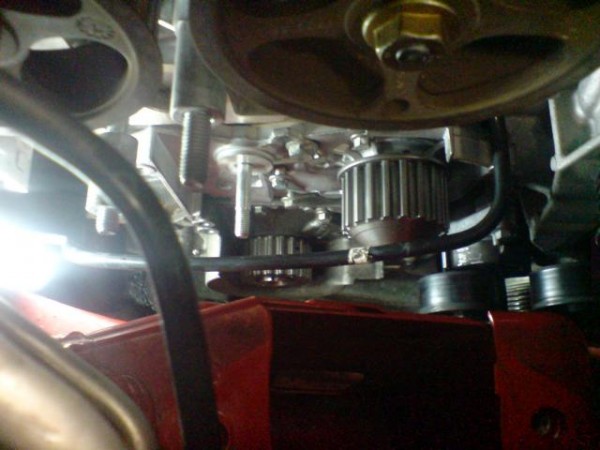

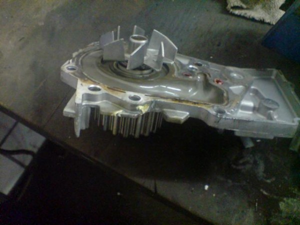

Man kann es meinen, dass die Wasserpumpe es auch sein könnte...aber ich glaube es nicht. Nachstehend mal die Bilder von dem Zahnriemenwechsel im März 2011:
Die alte Wasserpumpe:
Und schau dir das Loch an, wo die Wasserpumpe sitzt (Das Bild in der pdf von Conti).
Was soll da anfangen, rhythmisch und synchron zu einem Kolbenhub, zu klopfen?
Wenn es also die Wasserpumpe wäre, dann würde es rattern oder rasseln.
Ein Blick von oben auf die eingebaute Wasserpumpe:

Der Zahnriemen mit Rollen, WaPu und auch der Rillenriemen ist bei 111500km gemacht worden (vor einem Jahr), dazwischen kam am 2. August die 3 Runden Nürburgring (bei 125000km) und ich glaube auf keinen Fall, dass das Problem irgendwie mit der Zahnriementausch oder der überhöhten Drehzahl auf dem Ring zu tun hat.
Die Geräusche kommen definitiv nicht von den beiden Riemen oder den Rollen. Es ist eindeutig aus der Umgebung des Kolbens zu vernehmen...und im Takt des Kolbenhubs. Also jeder Hub ein Tock (wie man so schön sagt) ....er macht tock, tock, tock, tock, tock...schön im Rhythmus eines Kolbenhubs.

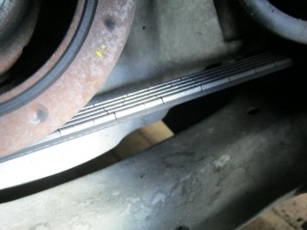

Ich habe heute mal nach den Klopfgeräuschen gesucht.
Zuerst mal das Video mit den Klopfgeräuschen:
http://www.youtube.com/watch?v=ohbZpqluJGY
Auf Video ist das nicht ganz so zu hören, wie es original klingt.
Was mir mit meinem Sohn Tobias aber aufgefallen ist, hat uns doch sehr beruhigt.

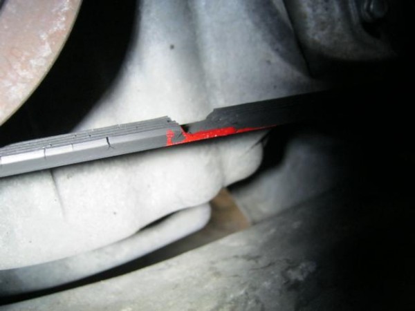

Hier nun die gefundene Ursache der Klopfgeräusche:
Da fehlt ein ganzes Stück vom Keilrippenriemen und der ganze Riemen ist sehr rissig.
Wir haben das fehlende Stück vom Riemen mal mit roter Farbe markiert und als der Motor lief, kam gefühlt die rote Stelle jedesmal oben an, wenn es geklopft hat.
Nun sind uns mächtige Felsbrocken vom Herzen gefallen...es muss nur der Riemen getauscht werden und schon läuft unser K4M wieder ohne Klopfen.
....mit diesem Klopfgeräusch bin ich bestimmt schon 2500km unterwegs. Wieso hält der Riemen noch so lange? *what*
Montag wird der Riemen in der Werkstatt sofort gewechselt...und dann ist wieder Ruhe im Motorraum *freu*
Der K4M-Motor ist doch eine wahre Wucht *thumbsup*

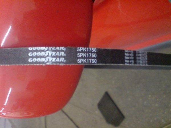

Bei mir hat es einen 5PK1750 nach drei Monaten längs zerlegt. Da haben sich also 2 Seelen (Seile) auf und davon gemacht. War ein Conti oder Goodyear. Jetzt habe ich Gates drauf.

Nur durch Zufall sind wir nun auf den defekten Rillenriemen gekommen, weil wir zufällig die beschädigte Stelle gesehen haben.
Nun sind wir alle schlauer geworden und wenn so etwas mal wieder jemand hat, dann kann man sagen:
"Schau dir als erstes den Rillenriemen im gesamten Lauf an. Nehme dazu das rechte Vorderrad ab, entferne die Radkastenverkleidung und drehe das Kurbelwellenrad mit einer 19er-Nuss und Knarre im Uhrzeigersinn langsam durch. Zur besseren Übersicht markiere dir eine Stelle auf dem Riemen, die dann einmal komplett umgelaufen sein muss."
Tja...ist aber auch alles egal. Wir sind heilfroh darüber, dass es nicht nötig ist, den Motor zu zerlegen oder einen Austauschmotor reinzusetzen. *freu*
