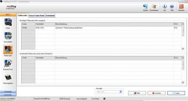

Fehler am Zylinder1
VEC-LOTHAR, (vor 5049 Tagen) @ VEC-LOTHAR
Ich frage deshalb, weil ich am Wochenende genau das gleiche Problem hatte, aber die Kontrolllampe mit der Motorblockabbildung blinkte ganz kurz. Jetzt ist wieder alles normal. Wenn diese Kontrolllampe mal geleuchtet oder geblinkt hatte, ist ein Fehler im Fehlerspeicher gespeichert. Das gleiche ist auch, wenn eine andere Kontrolllampe kurzzeitig an war, die sonst während der Fahrt nie aufleuchtet.
Morgen werde ich den Fehler mal selber bei mir auslesen, weil ich frei habe. Ich gehe jede Wette ein, dass der bei mir aufgetretene Fehler etwas mit dem Gaspedalpoti zu tun hatte (Steckverbindung am Bremspedal). Und das könnte bei dir in der Tat auch möglich sein. Daher sind eigentlich für deinen Fehler nur 2 Komponenten, die es zu kontrollieren gilt: Steckverbindung Gaspedalpoti (am Bremspedal) und die Zündspule mit Kabel(stecker) bis zu den Zündkerzen.
Ich habe meine eigene Wette verloren. Mist, da muss ich mir selbst jetzt ein Bier ausgeben :-D
Bei mir war der Fehler am Zylinder1....war wohl eine Fehlfunktion der Zündspule, der Zündkerze oder ein Injektor meiner Gasanlage, was den Fehler verursacht hatte.
Ich hab erstmal den Fehler gelöscht und werde das weiter beobachten.
Hier ein Bild meines ausgelesenen Fehlers (P0301 = Zylinder1 Fehlzündung detektiert):
Zündspule(n)
VEC-LOTHAR, (vor 5049 Tagen) @ space-shopper
Frag doch bitte mal deine Frau, ob während des Fehlers irgendeine Kontrolllampe beim Tacho aufgeleuchtet hat. Da sie ja immer mit dem Kangoo fährt und nicht du, könnte sie das ein wenig besser beantworten.
Es hat nie eine Leuchte angegangen, auch nicht ganz kurz
Aus welcher Gegend kommst du her? Man könnte ja mal den Kangoo einfach an die Strippe legen und mal auslesen, ob da doch etwas in der Vergangenheit aufgeleuchtet hatte, es aber vielleicht übersehen wurde. Man schaut ja nicht immer in Richtung Tacho, wenn da der Motor plötzlich anfängt bockig zu werden.
Zündspule(n)

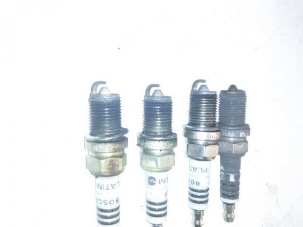

Hallo zusammen
Nachdem ich ja berichtet hatte, dass beim Kangoo ein Fehler auftrat, hab ich heute mal die Ursache gesucht.
Erstmal waren alle 4 Zündkerzen nicht richtig fest drin...hatten sich wohl von alleine gelockert. Dann habe ich alle Zündkerzen herausgedreht und mir angeschaut.
Heraus kam diese Ansicht:
Bei einer Zündkerze ist der Kontaktbogen vollständig weggebrannt. Das kommt davon, wenn man einmal die Bosch-Kerzen ausprobiert. Die kaufe ich nie wieder. Ich habe nun die Original-Kerzen wieder von Renault geholt. Die gibt es mit zwei unterschiedlichen Beschriftungen, sind aber vom gleichen Hersteller und kosten auch das Gleiche.
Einmal die Beschriftung Renault 7700500155 und einmal Champion RC87YCL.
Ich habe nun die mit der Beschriftung Renault genommen. Nun musste ich unerwartet vorzeitig die Zündkerzen tauschen...haben grad mal 15000km gehalten. Die letzten, auch originalen Renault Kerzen, hielten 30000km.
Komisch ist es nur, dass trotz abgefackelten Kontaktbogen an der Zündkerze der Kangoo einwandfrei lief...bis eben auf das einen Mal des Zündaussetzers.

ghopper ⌂, Hildesheim, (vor 5040 Tagen) @ VEC-LOTHAR
Hallo Lothar,
Ist der Kontaktbogen verbrannt oder beim ausschrauben hineingefallen?
Fehler am Zylinder1 : Ursache gefunden
VEC-LOTHAR, (vor 5040 Tagen) @ ghopper
Ich denke verbrannt oder durch den Auslasskanal bis in den Kat gepustet. Der Kolben sah jedenfalls nicht anders aus, wie die anderen...von oben gesehen.
Jetzt mit den neuen Zündkerzen hab ich auch eine Probefahrt gemacht...läuft besser, als vor dem Zündkerzentausch.
Zu dem Zeitpunkt, wo der Zündaussetzer kam , hatte ich 170km/h drauf und daher denke ich, dass das Teil so heiß geworden ist, dass es verbrannt ist. Die Bosch-Kerzen haben wohl minderwertige Wärmewerte.
