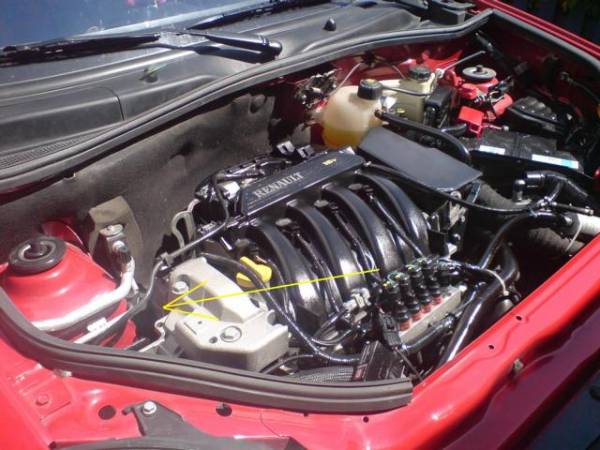

Du kannst den Motorcode am Motorenschild ablesen. Dazu stellst du dich bei geöffneter Haube an der Beifahrerseite hin und siehst mal auf die Halterung des Motors drauf...das müsste bei dir auch ungefähr dort sein, wo auch bei mir das Schild sitzt.
Da steht dann die Bezeichnung "K4M" und ein Buchstabe und 3 weitere Zahlen. Nur auf die Bezeichnung "K4M" kommt es an. Ich weiß aber ganz genau, dass dein G2 1.6 16V ein K4M-Motor besitzt :-)
Motorbezeichnung am Deckel des Zahnriemens bzw. der Motorhalterung:
Dein K4M ist gasfest und braucht keine Ventilschmierung bzw. Ventilkühlung *zwinker*

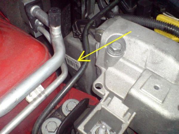

doop72, (vor 5262 Tagen) @ VEC-LOTHAR
hab's gefunden..ein Papieraufkleber, welcher sich in bälde verflüchtigen wird...und du hattest recht mit den Kennbuchstaben..
Danke
LG Christoph

VEC-LOTHAR, (vor 5261 Tagen) @ doop72
Moin
Sag ich doch :-)
Damit andere auch mal sehen, wie so ein Aufkleber aussieht:
Fotografiere es einfach mal...dann bleibt es dir erhalten *zwinker*
