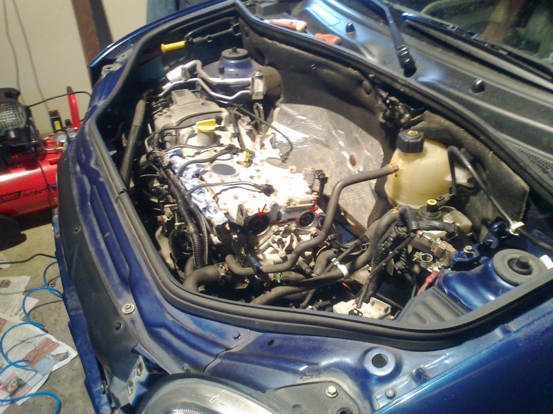

ReinerM5, (vor 4490 Tagen) @ benten
Hallo benten,
Bin nicht oft hier, aber ich hoffe es hilft dir.
Nun, der obere Totpunkt ist ganz leicht festzustellen. An der Ölwanne oder Block, muß ich morgen mal schaun beim meinen Ausgebauten Motor sitzt ne M8 Schraube, die raus Schrauben, dann kommt an der Kurbelwelle eine geplante Stelle die mit einem Zentrierdorn fixiert wird.
Somit ist die Kurbelwelle fixiert und man kann Sie nicht mehr drehen.
Hier am Bild (Pfeile) sind Abdeckungen darauf, die du leider mit einem Schraubenzieher raus hebeln (gehen kaputt, gibts aber im ZUbehör von Febi) mußt und dann siehst du die Markierungen der Nockenwellen. Hier gibts eine Arretierung von Reno, aber ich habe es ohne geschafft.
Die Wasserpumpe sitzt großflächig auf der Stirnseite. Ich habe sie gleich mit erneuert und mit Dichtungsmittel aufgeschraubt. habe keine Papierdichtung genommen. Habe das ganze 1 Tag ruhen und austrocknen lassen. (siehe Pfeile) Habe nen komplettsatz gekauft wo alles drin war.
kangoo 4x4 1.6 zahnriemen gerissen
Horst, (vor 4490 Tagen) @ ReinerM5
In deinem Bild ersten und letzten Bild sieht man auch den Federspanner
für den Rippenriemen rechts neben der Kzrbelwelle, Du hast also vermutlich auch Klima.
ReinerM5, (vor 4490 Tagen) @ Horst
Hallo Horst,
ja habe Klima. Hatte den Kompressor einfach abgeschraubt und mit Kabelbinder am Rahmen aufgehangen. Somit mußte ich den Kreislauf nicht öffnen.

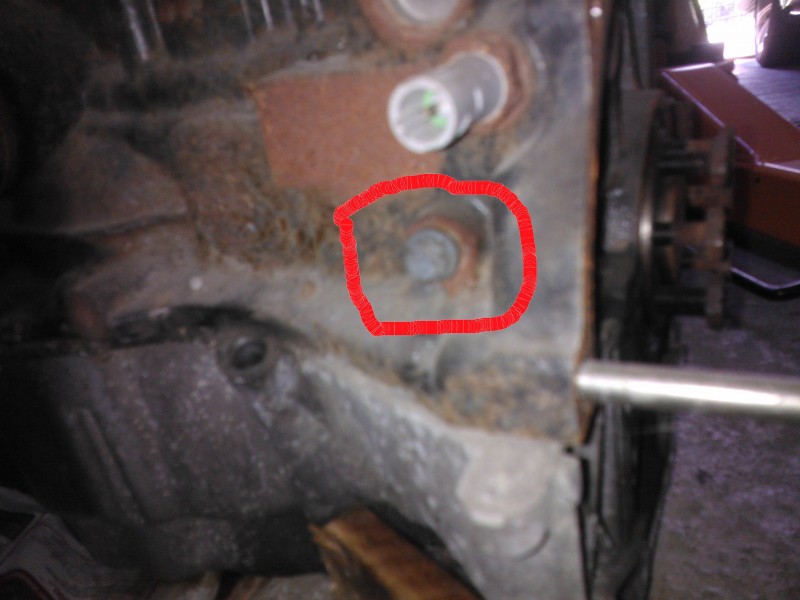

benten, (vor 4490 Tagen) @ ReinerM5
Hallo Reiner
Jeder Tipp und dann noch mit Fotos sind nützlich.
Bei meinem ContiSatz waren die Kappen zum glück schon dabei.
Die Frage hier ist bezüglich Dorn, ist er geschraubt und hält er die Kraft beim lösen der Räder der Antriebswelle aus?
Wenn ich das so vom Fotowinkel ansehe, kann es sein das der Dorn relativ weit oben an der Wannge, aber nur in Anziehrichtung der Kubelwellemutter gut stützt?
MFG Ben
ReinerM5, (vor 4489 Tagen) @ benten
Hallo zusammen,
habe hier jetzt mal das Foto wo der Dorn eingeschraubt wird. Ist eine Torxschraube sogar M10. Ich hatte mir eine Schraube (länge ca 70mm) mit Durchgehenden Gewinde vorne ca. 2cm das gewinde abgeschliffen, hatte den zweck erfüllt. Als Orentierung für den oberen Totpunkt, hast die NockewellenMakierungen. Das blöde an der Misere ist ja, das die Schwungscheibe ja keine Nut an der Kurbelwelle hat. Mache dir zusätzlich Markierungen wo es geht.
Hier noch ein genaueres Foto von den Nockenwellen Positionen von meinen Alten Motor.
Ich hoffe es hilft euch weiter. Muß sagen das ich den Riemenwechsel bei ausgebauten Motor vollzogen hatte. Weil so bekommt ja anfälle, weil da null platz ist.:-)
ReinerM5, (vor 4489 Tagen) @ ReinerM5
Die schraube ist neben dem Ölmessstab am Block.
benten, (vor 4489 Tagen) @ ReinerM5
Hallo Reiner,
Hab meine Brille zu hause vergessen ;)
2. Bild in Bezug Tork Schraube, ist das eine die aussen gepackt wird oder der Schlüssel/Bit von Innen greift?
Sieht wie von aussen aus?
Hast du zum Lösen der Kurbelwellenschraube einen Schlagschrauber benutzt oder eine Ratsche zum vorsichtigem, dosiertem lösen. So das du ggf. über die Spannung feststellen konntest ob sich der Dorn verbiegt?
Frage deshalb weil ich mir immer noch nicht sicher bin ob der Dorn allein die Kräfte des lösen auf jeden Fall aushalten.
Hallo.
ISt eine Aussentorx. Habe schlagschrauber genommen. Neue Schraube für Riemenscheibe müßte ja im Satz enthalten sein.
