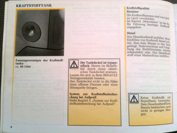

Kangoo4x4, (vor 5310 Tagen) @ VEC-LOTHAR
Hallo Lothar,
das ist nicht korrekt, betrifft nur die Kangoo 4x2-Modelle:
Demnach passt dein Verbrauch. Alle Kangoos der ersten Generation (Ph1 und Ph2) haben einen 50-Liter-Tank. Dein Verbrauch liegt also um die 10 Liter/100km und das ist für den 4x4 ganz normal.
Hier mal meine Zusatz-Betriebsanleitung (speziell für den 4x4), in der alles Abweichende zum normalen Kangoo aufgeführt ist:
Grüßle und schöne Feiertage! :-)

60l stimmt
DU-DA1000, (vor 5310 Tagen) @ Kangoo4x4
Moin,
der Tank ist bedingt durch die Kardanwelle anders geformt.
Mein 4x4 hat mit K4M 12-13l/100Km benötigt.
Du kannst den 5. Gang (33/37) gegen eine längere Übersetzung, z.b. die gängige 31/41 tauschen. Dann hast du zwar einen recht großen Sprung zwischen 4. und 5., dafür einen echten Spargang.
60l stimmt....jetzt hab ich´s auch gelesen :-)
bearbeitet von Kangoo4x4,
...und es stimmt wirklich :-)
http://www.autobild.de/artikel/renault-kangoo-4x4-1.6-35843.html
Na dann mal Sorry für mein Irrtum *prost*
