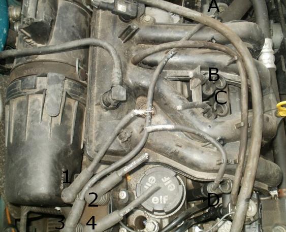

Wo gehört was zu?
A --- 3
B --- ?
C --- ?
D --- ?
:-) Gruß Henning
Hallo!
Nach deiner Benennung müsste:
A -> 3
B -> 1
C -> 2
D -> 4
richtig sein. Ansonsten umstecken bis der Motor wieder rund klingt.
Gruss Oliver

So steckt das bei meinem 1,2er auch.

Der Kabelsatz hat beim Freundlichen :-) 35,35 EURO gekostet. und das sagte man mir auch wo welches Kabel hingeht, steht am Zündverteiler neben den Befestigungsschrauben. Siehe Bild 1.
Und hier nochmal wo welches Kabel hingeht, 1zu1, 2zu2, 3zu3 und 4zu4

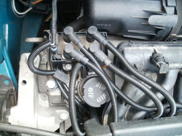

Henning, (vor 5300 Tagen) @ Rolf aus M
Hab ich jetztgemacht,bei Autoplus sollte es im Internet 4,22€ (2m)kosten. katten die aber nicht im Laden da gabs für 9,99€ (3m).
Und so sieht es mit dem Marderschutz-Wellrohr aus.
hoffe das der Marder nicht wieder kommt,oder sich hier die Zähne abbricht.:-D
gruß Henning :-)
