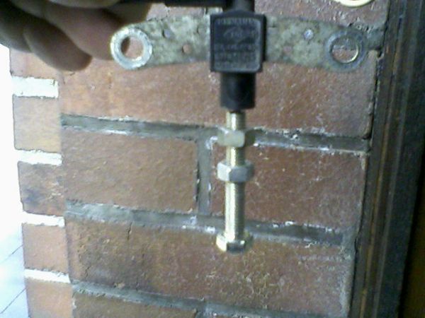

Henning, (vor 5277 Tagen) @ hans-albert
Mal weg von den Millitesla, hin zu was einfachem. Ich war gerade in der Garage und habe zwei einfache, für jeden leicht nachvollziehbare "Messungen" gemacht. Der Geber mit 30mT schafft es gerade so, eine Sechskantschraube M8*20 nicht herunterfallen zu lassen. Der mit den 60mT hält noch knapp eine M8*50. Wenn es also mal nach dem Reinigen des Steckers immer noch nicht so richtig funktioniert, kann man mittels der Schraubenkiste mal die Vormagnetisierung prüfen. Bei unserem waren die 30mT wohl die kritische Grenze. Mag sein, dass es da auch noch Streuungen im Steuergerät gibt, also diese Werte bitte nur als Hinweis nehmen und nicht als absolutes gut/schlecht Kriterium. Ach so, für eine erste Prüfung mit einem Multimeter; Rund 230 Ohm hatten sie alle.
Grüße
hans-albert
hier mal ein Beispiel wie es aussieht mit Schraube M8#50, mit 2 8ter Muttern noch dran, weiß aber nicht wieviel Millitesla der Geber hat- hab mir den OT- Geber gestern, beim beim Autoverwerter an einem Twingo ausgebaut, und hat die gleiche Teile-Nr: wie bei meinem Kangoo.
gruß Henning [image]

hans-albert, Saarland, (vor 5277 Tagen) @ Henning
Na, das sieht doch mal sehr vielversprechend aus! Dein Geber führt um zwei Muttern. ;)

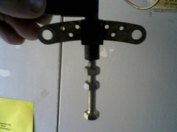

Jo, und war sogar noch sehr stark, konnt sogar wackeln, und ist nicht abgefallen, hätte bestimmt noch 1 oder 2 muttern mehr vertragen.

ingolf, B, (vor 5276 Tagen) @ hans-albert
Hallo Hans-Albert,
danke für die Betrachtung.
Das wird helfen gute von nicht mehr guten Gebern zu unterscheiden.
Die M8 Methode!
