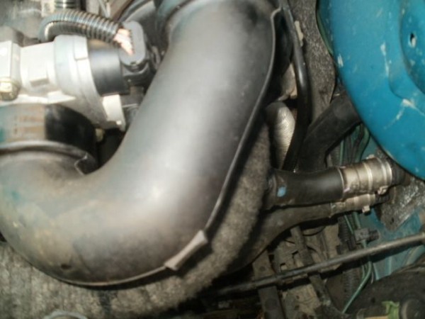

Heute war ich dran, und hab den Geschwindigkeitsgeber erneuert.
1. Gummischlauch von Luftfilter und Drosselklappe entfernen
2. Den Luftfilterschlauch am Luftfilter entfernen[image]

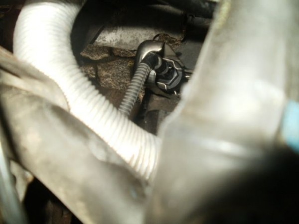

jetzt kann man den Geber sehen, er hat noch so ein Schutzblech mit 2 Klammern dran
Schutzblech abnehmen, geht sehr leicht. Dann am Geber vorsichtig ziehen, (ist sehr eng da), da sind 2 Plasikharken dran.
Wenn der Geber raus ist, kann man den Stecker ober abziehen, dabei aber die kleine Plasiknase zurück drücken.

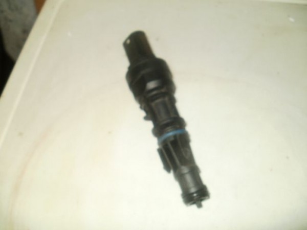

So sieht der Geber aus
das war es auch schon fast, nur noch in umgekerter Folge wider montieren, ich hab vorher einwenig Silokonsprax drangesprüht geht lichter dann rein, (gerht aber wohl auch Fett oder Öl)
Beim einsetzen des Gebers darauf achten das die Plastikharken an der richtitgen Stelle sind.
