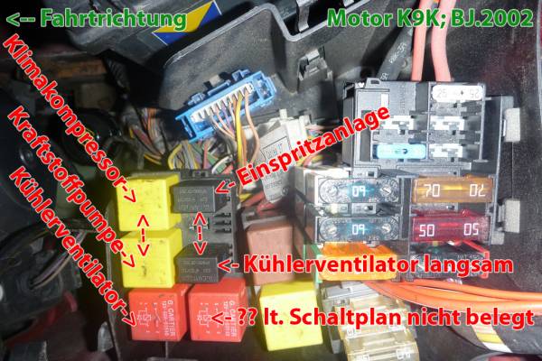

Neue Hoffung Einspritzpumpen-Relais defekt?:
Dieser Beitrag hat mich auf die Idee gebracht http://wiki.mykangoo.de/index.php/Diesel_Startprobleme_-_ein_umfassende_Sammlung#Einspr...
Also welches ist das ESP-Relais?
Sehe gerade noch "kilométrage de la panne" bei den Fehlereinträgen. Verstehe ich das richtig, dass der Wert angibt, wieviele Kilometer der Fehler zurück liegt?
Nach dem Löschen des Fehlerspeichers und Starten des Motors (zu dem Zeitpunkt natürlich mal wieder ohne Probleme) blieb der Fehlerspeicher leer.
Offen:
- ESP-Relais tauschen: Welches ist es? Und wofür ist das zweite baugleiche?

Habe sehr gute Infos zur den Relais erhalten und die beiden Relais untereinander getauscht - bin gespannt! Habe dazu mal das Foto beschriftet:
ESP-Relais war es nicht! Fehler DTC 4232 - Raildruckregelung
ger51pj350, (vor 5247 Tagen) @ ger51pj350
bearbeitet von ger51pj350,
Am ESP Relais liegt es leider auch nicht :-(

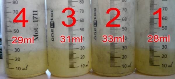

Durch die Recherchen eines Namesvetters - Vielen Dank! - Verdacht auf zu hohe Rücklaufmengen der Injektoren (wie oben auch schon mal vermutet)
http://rb-aa.bosch.com/aa/de/berufsschulinfo/media/2005_6.pdf
Suche:
Hier die gleichen Symptome und da waren es die Injektoren:
http://forum.mykangoo.de/index.php?id=207675
Also:
1. Rücklaufmengenmessung
Ergebnis nach genau 5min bei ca. 3000 U/min:
Gleichmäßiger kann das Ergebnis wohl kaum sein. Die maximal zulässige Abweichung hat den Faktor drei!
Also alle in Ordnung oder alle Schrott?

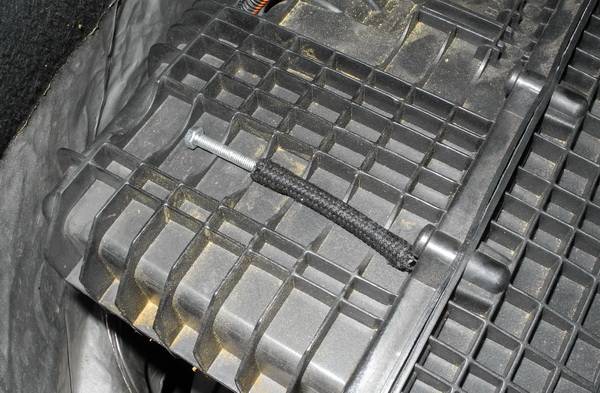

In einer Renault-Werkstatt habe ich eine offizielle Rücklaufmessung machen lassen:
Zuhause findet man dann noch "Spezialwerkzeug" im Motorraum vom Verschließen der Venturi-Düse:
Vielen Dank! Wenn man für sowas nicht noch Geld bezahlen müsste wär's fast amüsant.
Ernst gemeinten Dank möchte ich dem freundlichen Mitarbeiter vom Autohaus Wenig für das sehr auskunftsbereite Telefonat aussprechen! Klasse, da wäre ich gern Kunde - leider ein bisschen weit weg.
Habe heute Hochdruckpumpe, Zahnriemen, Spannrolle, Wasserpumpe, Frostschutz, Rippenriemen und Kurbelwellenanschlagdorn bestellt...

hab das selbe Problem @Lanzi84
ger51pj350, (vor 5225 Tagen) @ Lanzi84
Hi Lanzi!
Habe auch so ziehmlich alles versucht was geht mit sehr wenig Erfolg.
- Was genau?
- Welche Fehler sind im Speicher?
- Widerstand Dosierventil?
- Relails untereinander getauscht?
