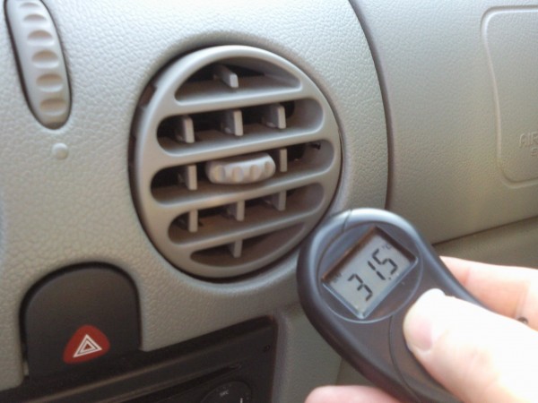

Hier mal Daten...
ghopper ⌂, Hildesheim, (vor 5187 Tagen) @ Schrauber
hier mal Messwerte direkt aus dem Luftschacht des 1,2 16V, mit Infrarot-Thermometer gemessen.
Erstmal vor dem Service:

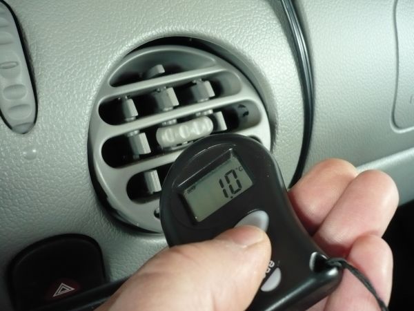

Und nach dem Klimaservice:
Und es war Sommer!
