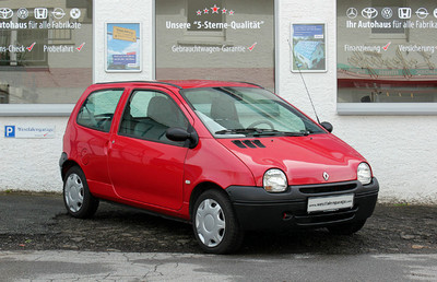

Ich hab heute unseren 3.Renault dazugekauft...einen schönen roten Twingo von 2002 mit der unkaputtbaren 1.2 8V-Maschine...sagenhafte 58 PS und ein unheimlich niedrigen Spritverbrauch :-)
Hat die gleiche Maschine drin, wie dein ehemaliger 1.2 econ *thumbsup*
