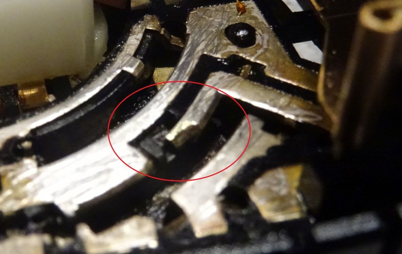

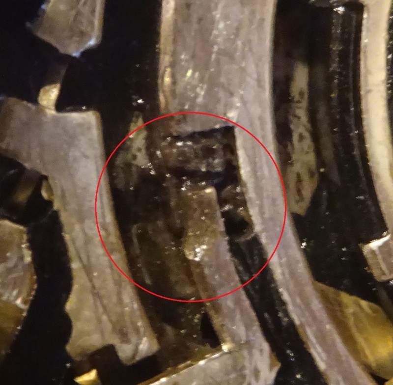

Hallo zusammen,
habe heute den Lenkstockschalter nach der Anleitung von Superaxel ausgebaut, zerlegt und inspiziert. Dabei habe ich folgendes vorgefunden:
Wie man auf den Bildern erkennen kann, fehlt ein kleines Stück einer Leiterbahn. Das war auch die Ursache des öminösen Fehlers. Ich konnte den Hebel zwar nicht wirklich reparieren, aber durch reinigen und etwas 'nachbiegen' der fehlenden Ecke funktioniert der Lenkstockhebel jetzt wieder. Das wird nur nicht von Dauer sein.
Leider habe ich bis jetzt kein passendes Ersatzteil gefunden. Bei verschiedenen Händlern werden Lenkstockschalter angeboten, die passen laut Beschreibung aber erst ab Bj. 2003.
Vielleicht hat jemand einen Tipp, wo ich solch ein Teil her bekomme?
Nummern auf dem Bauteil: 17K5 AGOU1 34436016
Hier nochml die Fahrzeugdaten:
Kangoo KC0/1, Bj. 02.2002, 1,6 16V, 95 PS (HSN 3004 TSN 167)
Heckscheibenwischer ohne Intervall, Heizbare Heckscheibe wird mit Schalter (kein Taster) geschaltet.
Danke und Grüße aus Augsburg
Peter
