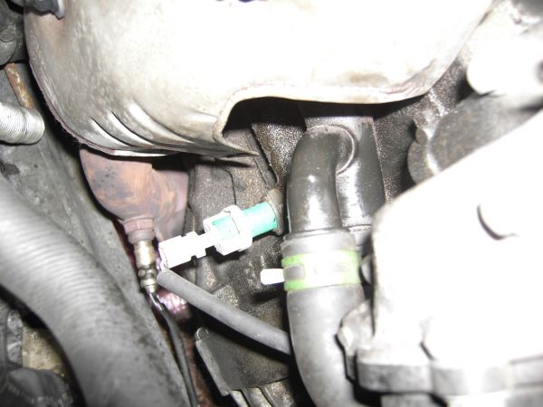

Das einzige was ich eben mit einem Spiegel sehen konnte (bekomme leider den Hitzeschutz vom Krümmer nicht ab) das es unterhalb eines ca.1 zölligen Rohres bzw. wo es in der WaPu verschwindet recht nass war.
Also dieses Rohr, was so glänzt vom saubermachen.
Der Schlauch kommt vom Kühler und der Abzweig führt wohl zur Heizung???
Sorry das ich Euch so zutexte aber bin kein Fachmann.
Was ich noch erkennen konnte ist, dass das Rohr so aussieht als würde es nur in die WaPu gesteckt.... man kann einen Art Anschlag auf dem Rohr erkennen.
Also ich entschuldige mich hier im Voraus wenn ich mich so Laienhaft ausdrücke.
Könnte es sein das da die Stelle ist wo sich das Kühlwasser rausdrückt??? Ist einem von Euch Fachleuten schon mal sowas vorgekommen?

Das einzige was ich sehen konnte ..allerdings nur mit nem Spiegel....dieses besagte Rohr was in die WAPU geht war leicht feucht am Übergang. Soll ja wohl mit nem O-Ring abgedichtet sein. Aber die Richtung wo es am Auto runtertropft stimmt schon einmal.

Sind noch ein paar Anbauteile dran, die ich hier nicht beschreiben will, die verdächtig sind. (Text ist eh schon lang genug.)
Wenn es dieser O-Ring sein sollte, hat den schon jemand ausgetauscht??
Ja und kostet ca 8 Einheiten.

Das geht ohne Zeichnung, mal in Kurzfassung:
- Krümmer ab
- Kühlwasser ablassen
- Thermostatgehäuse ab
- Schlauch vom Rohr und was sonst noch dran hängt entfernen
- Schraube von Rohrbefestignung entfernen
- Rohr waagerecht rausziehen
Vor der Montage Folgendes besorgen:
- O-Ring für Wasserrohr
- Krümmerdichtung
- Thermostat und Dichtung dazu
- Kühlerfrostschutz
Die Stelle, wo das Wasserrohr eingeschoben wird, säubern und vom Altgummi befreien, das Rohr selbst auch
- neuen Ring auf das Rohr stecken und mit dem Finger mit wenig Öl befeuchten, nimmst du am schnellsten vom Öldeckel
- Rohr waagerecht einschieben
- nun den Rest montieren, Thermostatgehäuse mit viel Gefühl und alle drei Schrauben Stück für Stück anziehen, gefühlt 10Nm

Kühlwasserlache unter dem Auto / Bolzen Abgaskrümmer?Gelöst
jogi62, (vor 5131 Tagen) @ jogi62
Hallo Zusammen,
dank Eurer Hilfe habe ich die undichte Stelle lokalisieren können.
Es ist der O-Ring vom Wasserrohr der zur WAPU geht.
Habe die Region komplett mit Bremsenreiniger gesäubert und abtrocknen lassen, überall Mehl mit einem Strohhalm drübergeblasen damit man es sofort sieht wenn es nass wird.
Den Deckel vom Ausgleichsbehälter ab und einen durchgeschnittenen Fahrradschlauch drübergestülpt mit Kabelbinder gesichert. Das andere Ende vom Fahrradschlauch einfach verknotet. Fußpumpe ans Ventil und langsam den Druck im Systen erhöht...maximal aber nur 1 Bar. Um diese Steckverbindung am O-Ring saugte sich das Mehl sofort sichtbar voll. Wenn sich der Druck abbaut ist die Steckverbindung wieder dicht.
Werde mich nun drangeben den O-Ring auszutauschen.
Vielen Dank nochmal für Eure Tips und Denkanstössen.

Kühlwasserlache unter dem Auto/Gelöst
jogi62, (vor 5118 Tagen) @ jogi62
Hallo Zusammen,
es war der O-Ring vom Kühlwasserrohr der in die WAPU geht.
Der O-Ring wurde vom Schrauber aus Kolanz kostenlos getauscht. Habe aber die Kaffeekasse mal was aufgefüllt;-) .
Jetzt ist wieder alles dicht.
