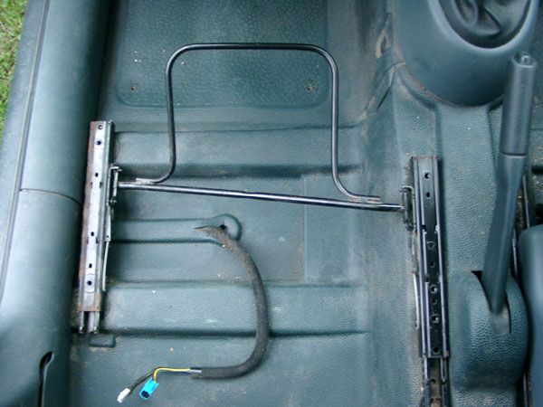

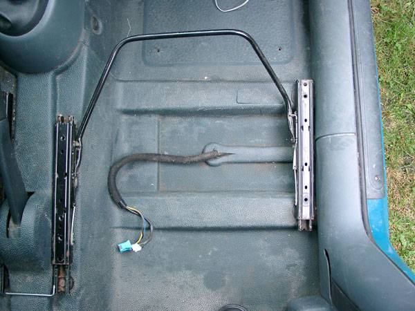

Unterschiedliche Gestelle Vordersitze
Schrauber, (vor 5065 Tagen) @ Schrauber
Bevor ich mich mal irgendwann mit meinen Fotos ins Wiki bewege, interessiert mich Folgendes:
1. Die beiden vorderen Sitze haben unterschiedliche Gestelle, beim Fahrersitz gibt es eine Querstange, an die eine Lasche zum Verstellen angeschweißt ist, beim Beifahrersitz ist es nur eine geschwungene Stange - weiß jemand warum?
2. Wofür ist das Kabel mit dem blauen Stecker, das bei mir nicht angeschlossen ist, wäre das für eine Sitzheiung falls vorhanden?
Gruß, Schrauber
sitzheizung
peteringenhoff, (vor 5065 Tagen) @ Schrauber
hast du einen schalter für eine sitzheizung drin? also ein/ausschalter.
wenn ja, kann man das feststellen ob es dafür ist - phasenprüfer/stromprüfer -
sitzheizung
Schrauber, (vor 5065 Tagen) @ peteringenhoff
Nee, hab' keinen Schalter. Ich weiß halt auch nicht ob es damals überhaupt Sitzheizung gab. Aber was sollte es sonst sein?
Gruß, Schrauber
