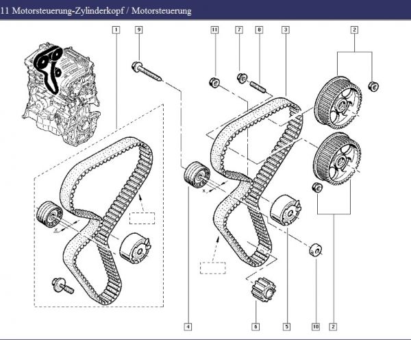

heute früh blieb mein Beuteltier stehen und hatte keine Kompression *what*
Zahnriemen hab ich vor ca, 3000 km gewechselt.
Hab zwar kein Absteckwerkzeug zuhause ,dennoch hab ich mal den Schaden festgestellt.
Vom Auslaßnockenwellenrad hat sich ein Teil des äußeren Blechringes gelößt und ist
in den Zahnriementrieb gewandert.Alle Auslaßventile krumm *wein*
Wie kann sowas passieren.
Trotzdem einen schönen Sonntag,das Wetter paßt.
Gruß Jürgen

Kann ja eigentlich nur ein Stehbolzen sein, der abgerissen ist oder eine Mutter, die sich gelöst hat.
Motorschaden 1,6 16 V
husky, (vor 5130 Tagen) @ VEC-LOTHAR
Vom Einlass-Nockenwellenrad hat es ein Stück Blech abgeschert,
das dem Riemen Führung gibt.
Und das hat´s dann nach unten in den Riementrieb gebröselt.
Gruß Jürgen
VEC-LOTHAR, (vor 5130 Tagen) @ husky
Oha...das ist übel. Hattest du den Zahnriemenwechsel seinerzeit selber gemacht?...vielleicht Folgeschäden von nicht richtig erfolgter Zahnriemenspannung?...oder den Zahnriemen zu nah an dem Führungsblech aufgelegt?

Ja Zahnriemen hatte ich selbst gemacht.
Hier mal ein Bild vom Verursacher
und hier das Über
Gruß Jürgen

Ich würde auf einen zu lockeren ZR tippen.
Großer Käse.....
husky, (vor 5129 Tagen) @ DU-DA1000
Der hat doch Kimme - Korn zum einstellen.Die Spannung passte vor ausbau.
Nur der Blechstreifen hat zum überspringen beigetragen.

Dieses Blech schaut auf den Fotos ziemlich stabil aus, da müssen doch massive Kräfte gewirkt haben? Ich kann mir nicht vorstellen, dass die durch einen losen Zahnriemen verursacht werden können? Eher könnte ich mir vorstellen, dass so ein Schaden durch ein Fremdteil entsteht, das zwischen Zahnriemen und Zahnrad gerät, irgendeine Schraube oder ein Stift? Einen Materialfehler kann ich mir auch nicht gut vorstellen?
Hans
DU-DA1000, (vor 5129 Tagen) @ R11
Nee, da lag ich falsch.
Hab gerade mit meinem Kumpel gesprochen.
Der Fehler tritt recht oft und immer auf der Auslassseite auf.
Geht recht schnell, dann ist das Blech verborgen.
Das sind ja gute Nachrichten*what* .
Das Blech hab ich nicht groß beachtet,da es die Führung des ZR angibt.
Denke das es Materialfehler ist und sobald es einen Riß hat kann man drauf warten
das es sich ablößt.
Das heißt ich brauch das Nockenrad auf jeden Fall mit.
Gruß Jürgen

Übel, übel...das heißt für mich, dass ich demnächst mal die Zahnriemenabdeckung lösen müsste und mir mal die die beiden Nockenwellenräder ansehen sollte. Oh Mann....echt Mist, was da passiert ist *wein*

aber so kurz nach dem Wechsel... ich hab irgendwie auch das Blockierwerkzeug im Verdacht. Unter Umständen kommt es auch öfter vor weil auch
Blockierwerkzeug das nur beinahe passt verwendet wird und dann ein Vorschaden da ist.
Horst
DU-DA1000, (vor 5129 Tagen) @ Horst
Wenn er das Blockierwerkzeug NW vorne vom F4x bekommen hat (so es denn passt), dann könnten die Gummiräder den Kragen beschädigt haben.
Aber wie ich das heraus gelesen habe, wurde die NW-Räder nicht gelockert (was jedoch sehr sinnvoll ist, um die richtige ZR-Spannung zu bekommen)
