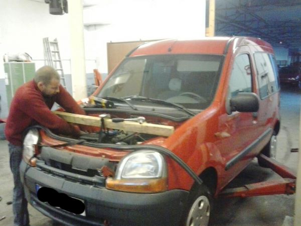

habe den beitrag zahnriemenwechsel gelesen, super beschrieben. das problem mit dem motor, also abstützen habe ich so (siehe foto) gelöst, 4kantholz quär von einer seite zur anderen, dann motor an der öse mit einem abspanngurt hochgezogen. hat ohne probleme funktioniert.

Ich hab da immer nen Wagenheber unter die Ölwanne und fertig.
Beim 1,6 kannste auch anschließend ablassen,dann liegt der auf auf der Achse.

Elegante Lösung. Wäre mir persönlich auch lieber, als die Ölwanne hoch zu bocken. (Wer weiß wie "stabil" die Wanne ist.);-)
