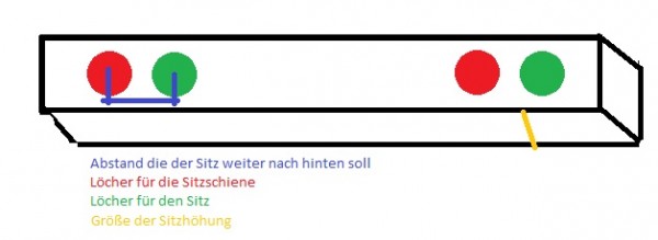

Troll, Stadland, (vor 5114 Tagen) @ Amigo
Na dann baue doch einfach den Sitz aus, und lasse Dir von einem Schlosser zwei Schienen machen, die zwischen Sitz und Sitzschiene passen.
Mal schnell aus dem Kopf hingemalt:
Ich hoffe man kann erkennen wie ich das meine.
Gruß vom Troll
