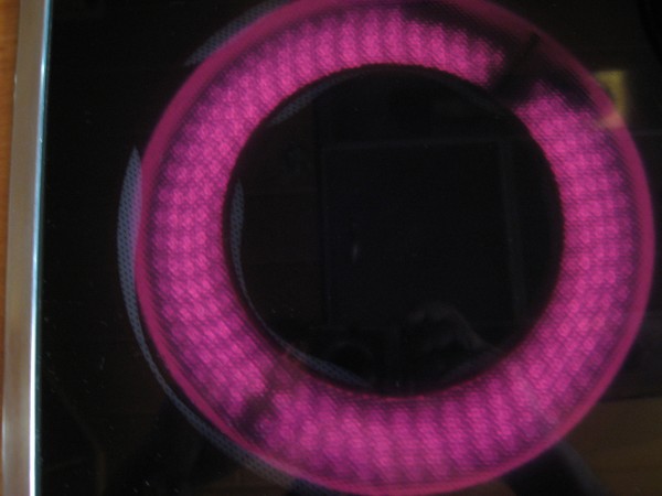

Der innere Heizkreis der Schnellkochplatte hat Feierabend gemacht und ich denke, es könnte am Drehschalter liegen, der beim Aufdrehen, das kleine Kochfeld frei gibt. Wenn man weiter dreht und einen Druckpunkt überwindet("Knack!";) so wird das komplett große Kochfeld aktiviert.
Hier die Sonenfinsternis

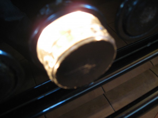

das wäre der beleuchtete Drehschalter, den ich bräuchte

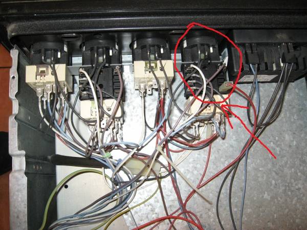

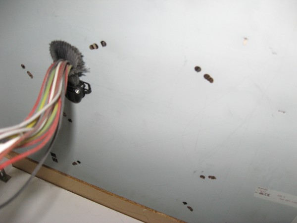

Hier sieht man den Schalter, ich bräuchte aber das komplette Teil mit Leuchtdrehknopf, versenkbar. Ok der Herd hat 15 Jahre auf dem Buckel, aber der sollte noch ein weilchen Dienst tun. Zudem ist das Ceranfeld in Übergröße, mit Warmhaltezone und wenn dies durchgebrannt wäre....*devil* Hoffe es ist der Schalter.

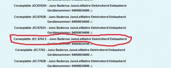

das mach ich auch, ein neuer Schalter kost nicht die Welt....aber ich habe große Hoffnung...ich glaube man kann ein 2-Kreis Ceranfeld einzeln kaufen und austauschen, ist für JEC 6762 E.
Das mit dem Umstecktest ist so, dass es die einzige 2-Kreisplatte(innerer/äusserer) ist, die anderen haben alle 1 Kreis bzw. 1 Bräterfunktion, will da nicht noch mehr Schaden anrichten.
Aber liege ich da richtig, dass man die 2 Zonen einzeln austauschen kann? Wäre ja supi und liegt im preislichen Rahmen.

..denke schon, aber da sind einige Kabel, die man umstecken muss und da mach ich jetzt keine Tests, weil ich kein Profi bin...ein Fehler und ich kann den Herd knicken.

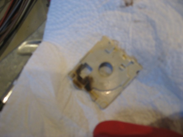

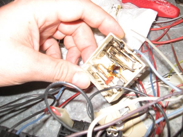

....aaaaberrrrrrr, ich habe den Schalter geöffnet, voila´!
....und der sieht ziemlich nach Kokelheimer&Co. aus :-D
....was vermuten lässt, das sich die Reparaturkosten in Grenzen halten.

Ich hoffe mit dem Tausch des Schalters, ist der Herd wieder repariert. Nur, was kann die Ursache für die Kokelung sein? Nicht das da doch das Kochfeld......:-(

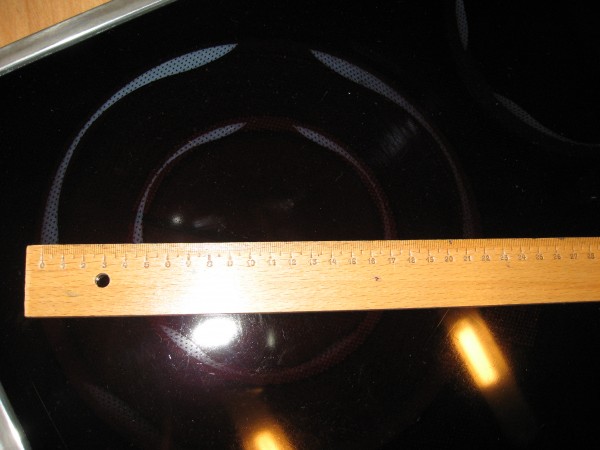

Messe den Durchmesser aussen und den inneren Durchmesser. Entweder brauchst du eine Heizzone 220mm/140mm oder 220mm/110mm. Kostet im freien Handel etwa 50 - 60€.

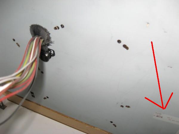

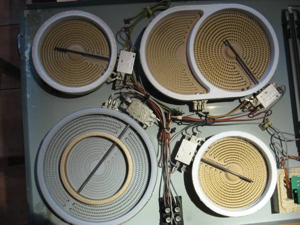

Hier der äussere Kreis
Hier der innere Kreis

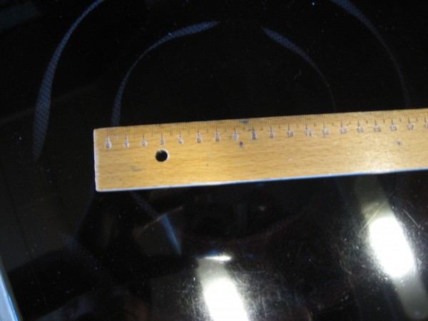

Was meinst Du, Lothar, eine genaue Abgrenzung(mm) gibts nicht, ist so ne weisse Beschichtung.
müsste doch diese sein?
...this is my Gerätenummer, nur geben die so 2 Innendurchmesser an
vollkommen OT.....hat gar nix mit Kangoo zu tun!
VEC-LOTHAR, (vor 5092 Tagen) @ ronko
bearbeitet von VEC-LOTHAR,
Ja, diese ist es auch.
Wenn du die neue Heizzone vor dir liegen hast, schreibst du hier an gleicher Stelle Bescheid und ich beschreibe dann hier den Reparaturvorgang....so kann jeder, der sich auch irgendwann einmal damit befassen möchte, die Reparatur auch durchführen.
PS. Schönes Foto....da sieht man das Typenschild vom Ceranfeld :-)

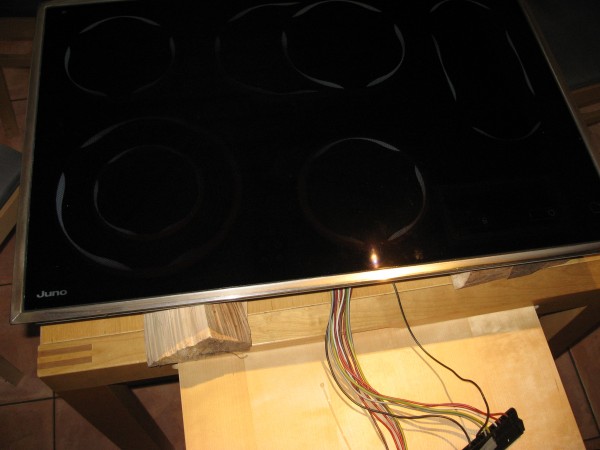

deine Tipps im Vorfeld haben ausgereicht! Das Ceranfeld ließ sich spielend nach oben herausdrücken. Dann habe ich die 12 Schrauben an der Seite gelöst und auch dann ging die Glasplatte locker herunter. Der Rest war einfach nur Umsteckerei, habe die Stecker noch ein bischen nachgedrückt, damit die besser klemmen. Einbau in umgekehrter Reihenfolge, Funktionstest, bingo, geht alles wieder!
Vielen Dank nochmal Lothar, hast mir sehr geholfen und auch vielen Dank für die Links, kann ich ebenso gebrauchen, vielen Dank an alle anderen, jeder Tipp ist nützlich!
Feld heraus gehoben
Hier geöffnet, Glasplatte abgenommen
Der neue Heizer (grau)
