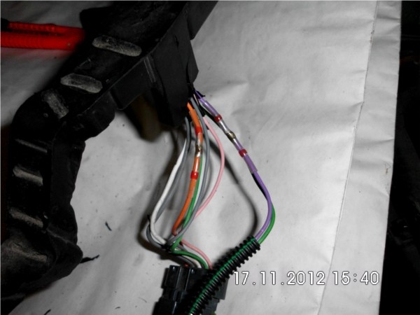

Bis zum vergangenen Montag, 19.11.12. Am Wochende hatte ich die anscheuerten Kabel der elktrischen Drosselklappe gefixt. Keine Besserung. Also ran an die Kabeleri, dachte ich mir, aber wo anfangen.
Also am Montag nochmal OT-Geber intensiv prüfen sowie Sicherungskästen, Relaishalter und sämtliche relevanten Steck-Verbindungen und Leitungen, die erreichbar sind.
Jetzt kommt die "Lösung", bwz. das Finden des Fehlers -aber möglicherweise nicht der Ursache.
Als ich nach knapp 4 Stunden und einer Dose Kontaktspray fertig war, starten!

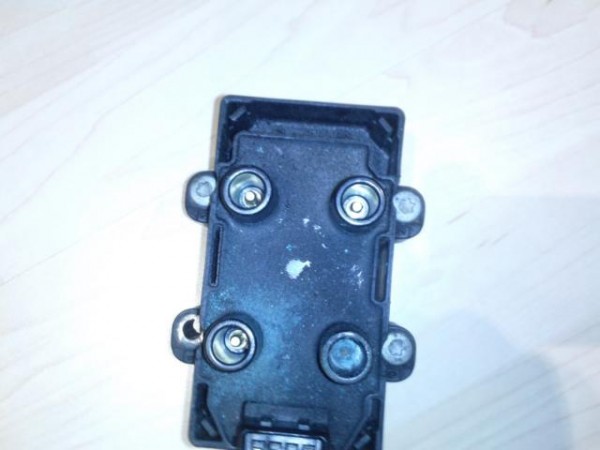

Ich zeig dir mal ein Foto von einer defekten Zündspule....vielleicht erkennst du ja, wieso diese nicht mehr richtig funktioniert *zwinker*
sporadisch schlechtes Anspringen..immer noch
bobmarlex, Lübeck, (vor 5119 Tagen) @ VEC-LOTHAR
ach komm das mit dem dritten pott hast du doch ge-photogeshoppt..
wieso läuft meiner dann so rund..? wenner anspringt....
VEC-LOTHAR, (vor 5119 Tagen) @ bobmarlex

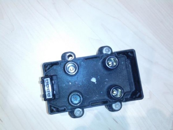

Ne...sieht wirklich so aus. Die Spule nochmal aus einer anderen Position:
Wenn der Motor läuft, merkt man kaum etwas, weil der Funke da noch durchkommt.
Noch funkt es an dem einen abgegammelten Pin, aber wenn der Motor starten soll, braucht er an allen 4 Zündkerzen den Funken komplett und nicht nur zur Hälfte.
Kommt also an einer Kerze der Funke nur mit halber Kraft an, so startet der Motor sehr schlecht. Läuft er dann, so klappt das auch mit einer halben Kraft des Funkens.
Ich würde mir an deiner Stelle doch mal die Zündspule mit den Kabeln vornehmen, ob an allen 4 Zylindern richtig gezündet wird.

@VEC-LOTHAR
..und dann hilft nur Neukauf einer kompletten Zündspuleneinheit, oder? Gibt´s für die Zündung eigtl. noch ein Extra-Steuergerät?

VEC-LOTHAR, (vor 5117 Tagen) @ bobmarlex
@VEC-LOTHAR
Die Zündspuleneinheit kannst du dir auch günstig vom Schrottplatz holen. Die vom Twingo oder Clio mit der 1,2-Liter-Maschine passen auch, dürfte also kein Problem sein, die vom Schrotti zu bekommen.

Für ne Zündspuleneinheit uralt aus dem Clio 1.2 wollen die 40,- haben, neu kostet 83,- ..?!

Beim D4F712 führt ein Kabelstrang ab vom viereckigen Vollgummi-Kabelbaum 8-adrig rechts in den Ansaugluftkasten. An dessen Kanten sind die Kabel blankgescheuert.
Heute repariert, jedenfalls nicht verschlimmbessert.. [foto][image]
Durch diesen Kabelstrang wird ja die Drosselklappe angesteuert. Der Fehler wäre also reproduzierbar. Drückt mir die Daumen.

bobmarlex, Lübeck, (vor 5109 Tagen) @ bobmarlex
...das wars leider auch nicht...*schnief* Springt heute quasi gar nicht an - 10-15 Versuche, trotz neuer Batterie (Varta Silver, 60AH) ich hab aufgegeben..
Gestern nach der Reparatur wars so schön: jedesmal sofort (10-12 Mal)..

Schrauber, (vor 5109 Tagen) @ bobmarlex
OT-Geber hast du getauscht, aber vielleicht ist der Neue auch nicht in Ordnung oder das Kabel schadhaft? Diese Zufälligkeit des Anspringens erinnert einfach immer wieder an dieses Teil ...
