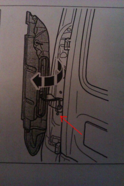

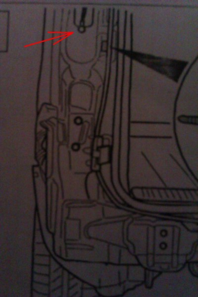

Hinten links die Heckleuchteneinheit entfernt (die 2 Plastikschrauben mit dem Golfballkopf lösen).
Dort ist die Masseverbindung für die Beleuchtung.
Statt nur einer ist sind da bei mir wegen der Anhängerkupplung noch weitere 3 (oder 4?) mit auf die gleiche Schraube gesetzt.
Schraube gelöst, nichtleitendes Kontaktspray drauf und wieder festgezogen.
