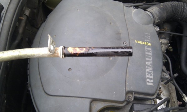

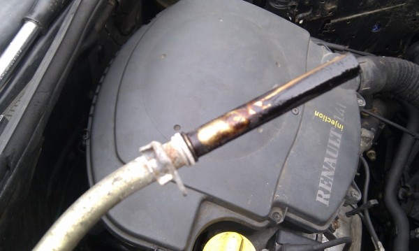

das thema war erst vor ein paar tagen hier, ölmessstab abgebrochen.....

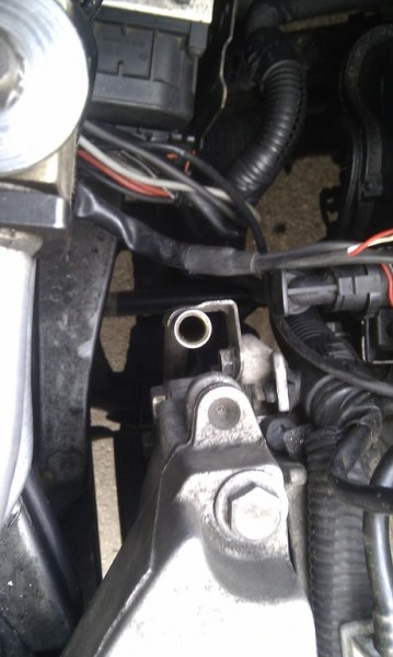

wie auf dem bild zu sehen ist regelrecht "abgefressen". ich wollte der sache auf den grund gehen und habe gleich meine OP sachen geholt. also die führungsröhre muss erst mal raus, kann ja sein das noch ein stück da ist..... von oben nichts zu sehen...
wie ist das ding befestigt... oben eine 10ner unten eine 10ner
beide schrauben gelöst und dann bewegen, rupfen zupfen was das zeug hält, ...plop und raus ist sie...
aber... nichts zu sehen, keine reste vom ölstab...
scheint in der ölwanne zu liegen...*pssst* hoffe das sich da nichts tut und das ding da ruhig liegen bleibt.

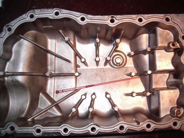

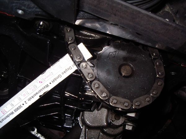

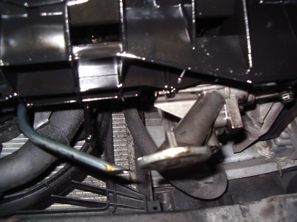

Meiner hatte auch das untere Teil vom Peilstab gefressen, bzw in der Ölwanne liegend eingelagert.[image]
Da ich mir nicht sicher war ob die Reste des Plastikstabes irgendwo zwischen kommen oder irgendwas verstopfen könnten, habe ich ihn lieber vorher geborgen.
Die Ölwanne konnte ich mit einer kleinen Knarre,Gelenk und torxaufsatz einigermaßen einfach lösen und danach mit neuer Gummidichtung (ca 20 €) wieder anschrauben.[image] Er wäre wohl nicht mit in den Sog des Ölkreislaufes gekommen.

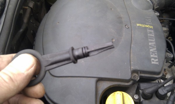

Neue Peilstäbe gibt es im Net, sogar aus Metall. Ich habe aber wieder einen aus Kunststoff eingebaut, da mein Erno wahrscheinlich vor dem nächsten Peilstabbruch die Segel streicht.
marunde

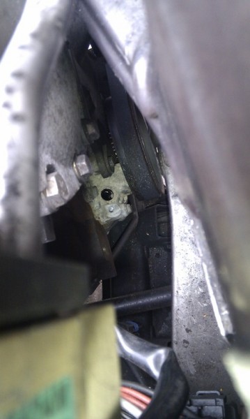

So sieht übrigens die Ölpumpenkette nach 270000 km aus.
