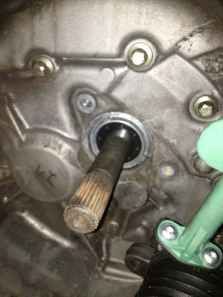

Nun will Leo an der Getriebeantriebswelle den Simmering (motorseitig) gleich mit wechseln, damit er den Kangoo nicht nocmal auseinandernehmen muss , falls das Teil mal undicht wird, und nun stehen wir vor einem "kleinen" Problem. Hier die Fotos des Getriebes + Simmering.
Den Simmering gibt es laut Renault nicht als Einzelteil und scheinbar wurde da inzwischen was modifiziert, weil die nur noch ein Lager mit Simmering komplett (Teile-Nr. 8200142677)anbieten, was wir uns geholt haben, was aber natürlich nun anders aussieht...

Er will ihn jetzt nicht einfach so wechseln, weil das neue Originalteil ein Lager mit Simmerring ist, statt nur ein Simmering. Und wenn er jetzt den alten Simmering rausmacht, geht der wahrscheinlich kaputt, und wenn dann das neue Teil evtl. nicht passt, stehen wir ganz ganz blöd da. Ich brauch halt spätestens am Di. wieder ein Auto um auf die Arbeit zu fahren. *pssst*

Ich habe inzwischen anderweitig eine Antwort bekommen, und vielleicht ist es ja noch für jemand anders hilfreich:
Diesen Simmering sollte man nicht tauschen, weil er normalerweise tatsächlich nicht undicht wird. Der würde nur gewechselt werden, wenn ein Getriebeschaden vorliegt und man sowieso das Getriebe auseinandernehmen will. Das neue Lager mit Simmering wird von innen eingepresst, also müsste das Getriebe komplett zerlegt werden und dann vermutlich auch sämtliche anderen Lager + Dichtungen erneuert werden. Lohnt sich also nicht, das zu machen, und wir können mit gutem Gewissen den Kangoo wieder anfangen zusammenzubauen... :-)

Knackpunkt bei allen JB-/JC-Getrieben ist die Dichtung der Schaltwelle.
Doch die würde ich selbst dann nicht wecheln, wenn das Getriebe vor mir auf der Werkbank liegen würde. Wenn es vernünftig werden soll, dann muss das Getriebe auf.
Sowas würde ich nur bei einer verklemmten Schaltlogik, defekten Synchronkörpern oder nem Lagerschaden mitmachen. Meiner Meinung seid ihr bei der Reparatur heftigst übers Ziel geschossen. Baut das schnell wieder zusammen.
