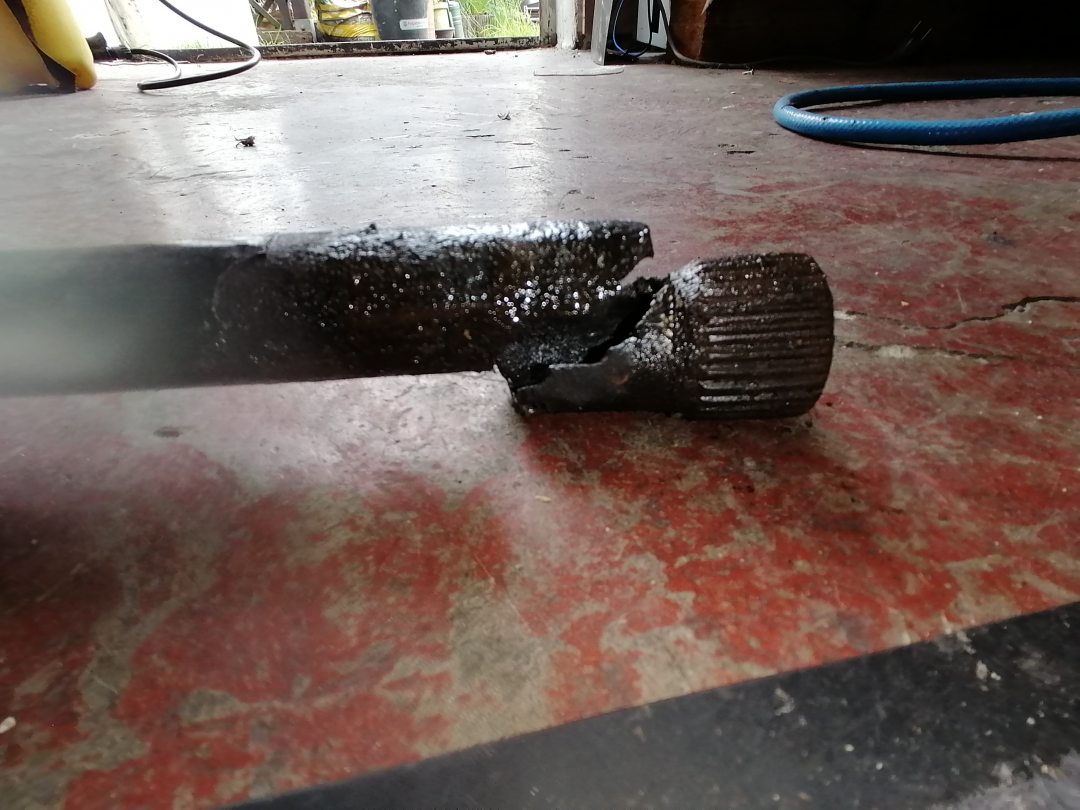

Irgendwann brechen die Stabilisatoren nach jahrelanger Beanspruchung und begünstigt durch Verrosten am äußeren Ende. Dann hängt der Kangoo auf der "gebrochenen Seite" ganz tief, in manchen Fällen brechen auch beide Seiten mehr oder weniger gleichzeitig. Die Original-Stabilisatoren sind mit Gummi ummantelt (genau das fördert vermutlich das Durchrosten), sodass man den Bruch erst einmal gar nicht sieht, sondern ertasten muss (Verdickung am äußeren Ende) bzw. erst nach dem Entfernen der Gummiummantlung sieht.
Das eigentliche Problem beim Austausch der Stabilisatoren ist der Ausbau des Gebrochenen Stabilisators, weil der Zahnkranz an beiden Enden im Lager gut fest gerostet ist. Die eigentlich vorgesehene Methode des Ausbaus mit einem speziellen Abzieher, der in das Gewinde an der Außenseite des Stabilisators geschraubt wird, ist doppelt aussichtslos: Der Abzieher kann den Rost nicht besiegen und der Stab ist ja nun durch den Bruch zweiteilig, sodass nur das äußere Teil damit auszubauen wäre, wenn es denn ginge.

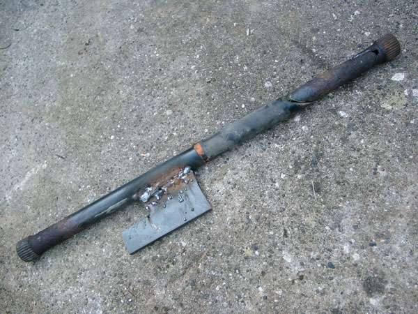

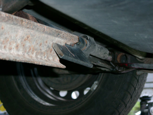

Zunächst muss der Stabilisator innerhalb des L-Profils der Hinterachse durchgetrennt werden, damit das äußere Ende in der Folge nach innen herausgeschlagen werden kann. Das geht mit der kleinen Flex („Einhandwinkelschleifer“), aber nur unter äußerster Vorsicht, damit das L-Profil der Hinterachse nicht beschädigt wird – ich wiederhole: Äußerste Vorsicht!!! Der Winkel des Schnitts muss sehr schräg gewählt werden, damit das überhaupt gelingen kann.
(rechts ist der Bruch zu erahnen)

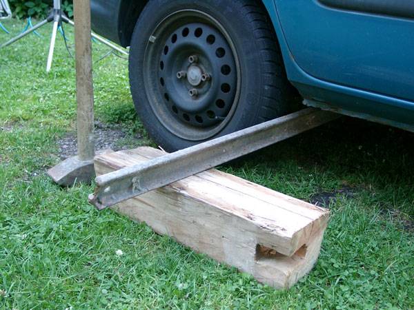

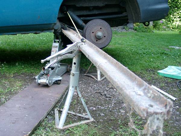

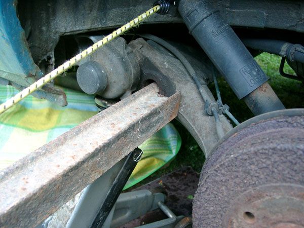

Wenn der Stabilisator durchgetrennt ist, geht es daran, das äußere Ende von außen nach innen herauszuschlagen. Nach meiner Erfahrung sind alle Versuche mit einem kleinen Hammer oder auch einem Fäustel aussichtslos. Es muss wirklich der große Vorschlaghammer sein, in Verbindung mit einer entsprechenden Hilfskonstruktion, auf die man eindreschen kann, und zwar wirklich viele Male und mit gehörigem Schwung.
Ich hatte Tage vorher angefangen, mit Kriechöl "einzuweichen", das hat nichts genützt, es ist in die "Zusammenrostung" kein bisschen eingedrungen.
Deswegen habe ich eine Bahnschiene (man muss halt schauen, was man hat / findet) am einen Ende so zurecht geflext, dass ich sie am Zahnkranz des Drehstabs ansetzen konnte, unterstützt mit einem Stützbock und darauf fixiert einer Gripzange. Durch die Länge der Schiene konnte ich mit Schwung darauf hauen ohne Angst, beim Abrutschen den Kangoo zu zerbeulen. Nach vielen richtig kräftigen Schlägen kam das Stabilisatorteil endlich heraus.
Das war noch die leichtere Übung: Jetzt steckt noch das innere Teil des Stabilisators in der Zwillingsklemme. Ohne Schweißgerät geht es hier nicht weiter. Beim Schweißen wiederum äußerste Vorsicht: Direkt darüber befindet sich der Tank!!! Ich habe es so gelöst: Ich habe ein ausgeklinktes (L-förmiges) Flacheisen an das verbliebene Teil des Stabilisators angeschweißt, in das ich von der anderen Seite die oben erwähnte Schiene einhängen konnte, um wieder mit dem Vorschlaghammer zuschlagen zu können. Was auch nötig war, wobei der Widerstand dann doch etwas geringer war als außen (weniger Rost).

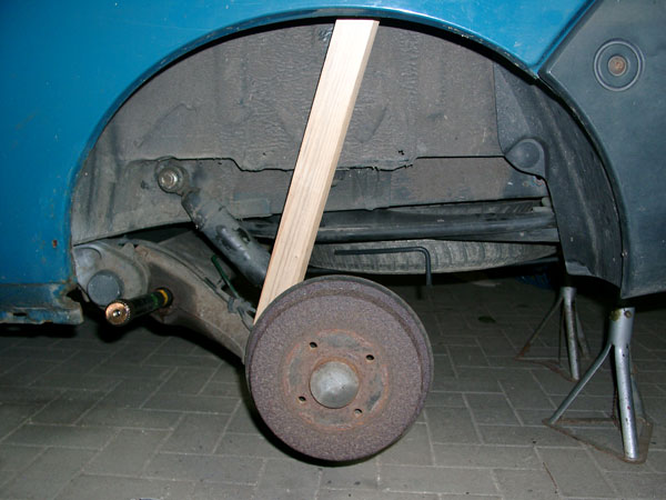

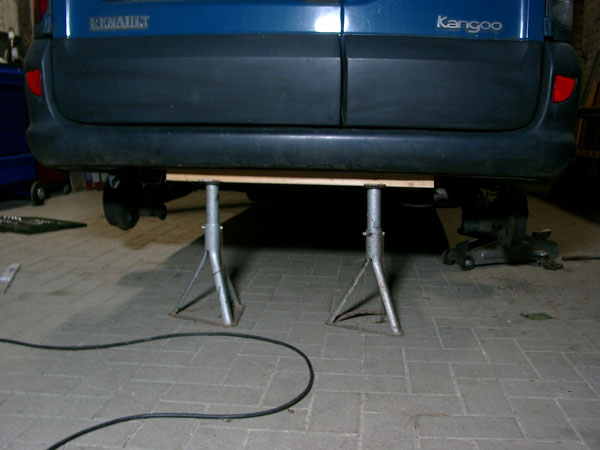

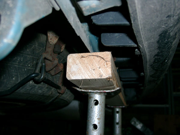

Jetzt ist der Rest (Einbau des neuen Stabilisators) vergleichsweise ein Spaziergang: Um sicherzugehen, dass der Kangoo danach nicht schief hängt, habe ich ihn zunächst horizontal aufgebockt. Dabei verbietet sich die Hinterachse als Auflager, weil sie für den Einbau spannungsfrei sein soll.

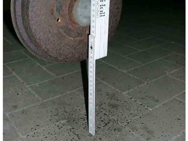

Dabei habe ich auch auf der Gegenseite das Rad abmontiert und durch Messen und ein Stück Dachlatte im Radkasten dafür gesorgt, dass die Radnaben auf beiden Seiten gleich hoch liegen.
Jetzt muss nur noch der Stabilisator eingefädelt werden, durch ein bisschen Hin- und Herdrehen am äußeren Zahnkranz habe ich eine Stellung gesucht, die am inneren Zahnkranz einigermaßen passt.
Und dann Reinklopfen, Räder drauf, gute Fahrt.

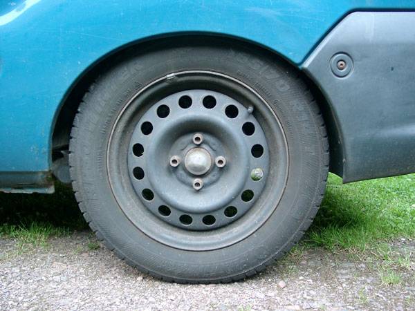

In meinem Fall war der Kangoo danach nicht 100% waagrecht, das kann aber auch daran liegen, das der Stabilisator auf der anderen Seite ein paar Monate vorher gegen ein wahrscheinlich anderes Fabrikat ausgetauscht wurde. Renault schreibt den Austausch beider Seiten gleichzeitig vor, wegen eines geänderten Ersatzteils, das scheint mir aber auch allein deswegen sinnvoll, weil es nur eine Frage der zeit ist, bis die andere Seite bricht.

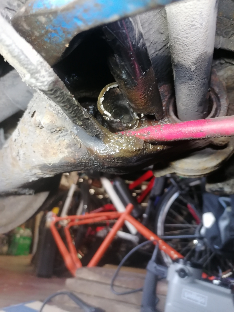

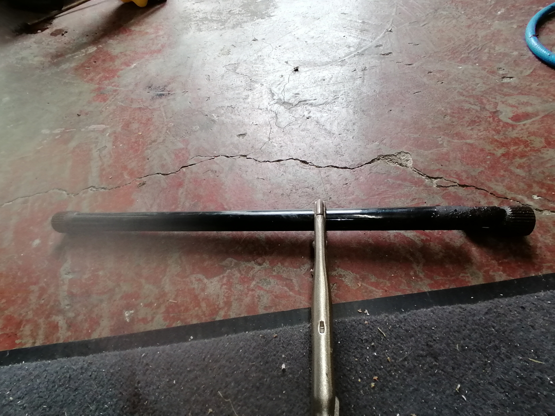

Hallo Zusammen
Ich hatte grade am Handy soviel veschrieben und beim Bild einfügen war der Text weg und ich find ihn nicht mehr. Das ist sehr ärgerlich. Jetzt nur kurz zur Sicherheit. Danke für Hilfe hier, hat mir echt oft geholfen. Nun mein Trick zum Drehstab. Links hinten der zweite Stab, vemutlicb Stabistab. Brechstange den Bruch versetzen. Aussen mit 16kg 50 Joule Abbauhammer und gerundeten Spitzmeißel ca 5 Sek und die 23 Jahre alte Verzahnung war nackig und das Bruckstück war raus. Rest der Stange mit Crimpzange und Hammer. Tag vorher alles oft mit WD40 eingesprüht. Ich schick erst den Text. Bilder lieber gleich. Tipfehler bitte ignorieren. Ölige dicke Finger und kleines Handy. Gruß Martin
Kangoo 1.4 RXE, Summertime, EZ 31.05.2000, 3004 554, 1390ccm, 55kW/75PS, KC0H
Klima/Servo/FH/

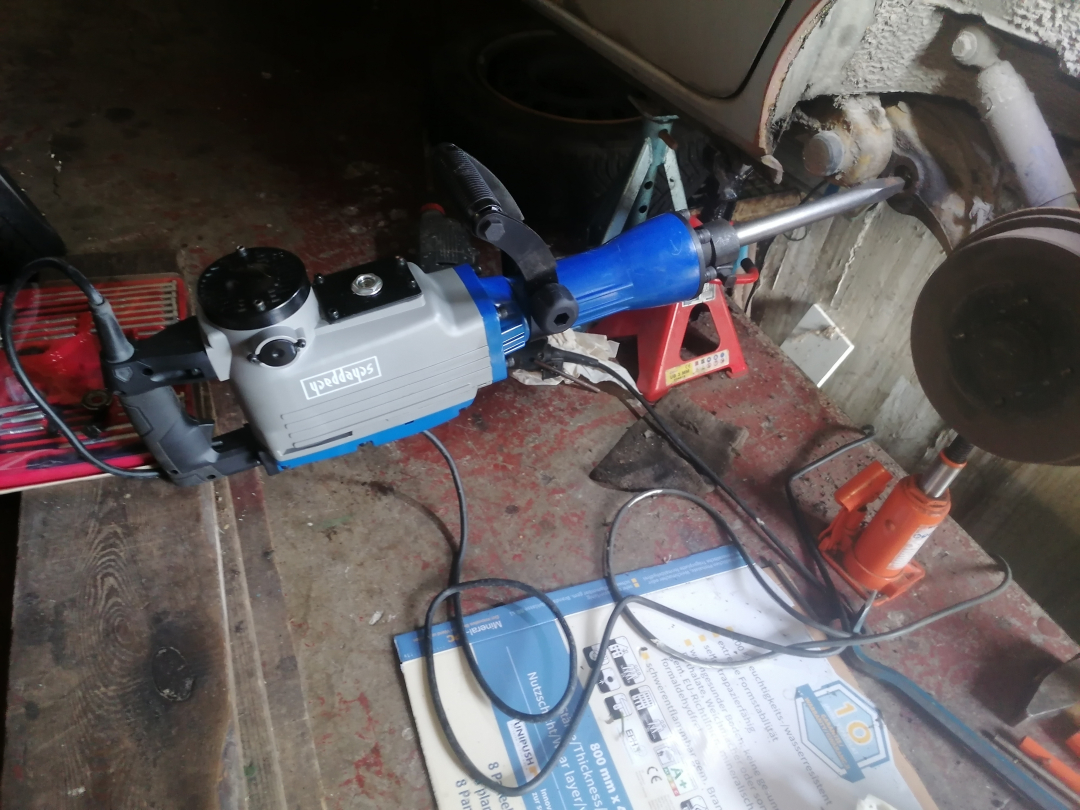

Drehstab / Stabilisator tauschen G1 - Fortsetzung
marbuc, Ruhrgebiet Mitte, (vor 975 Tagen) @ marbuc
[image][image][image][image][image]

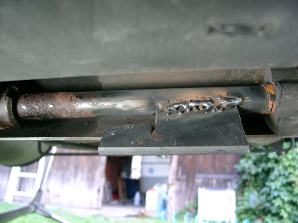

Stimmt, am äußeren Ende ist ja das Gewinde für den Abzieher, da kann Wasser eindringen. Gleichzeitig rostet es von außen auf der Innenseite der Hinterradschwinge, wohl begünstigt durch die Gummiummantlung, hinter der sich Feuchtigkeit halten kann. Hier noch ein Foto des ausgebauten Teils:
(Jetzt bitte keine Kommentare zur "Schweißnaht", ich weiß, dass die Sch.... aussieht, aber ohne Hebebühne und anständiges Licht ...)
Zwischen dem angeschweißten Teil und dem Schnitt ist noch ein Rest der Gummiummantlung zu sehen, ganz rechts der Bruch.
