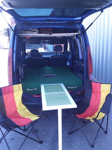

Ich würde mich über ein paar Maße freuen,bräucht aber nur die Maße vom Schrank
auf der Beifahrerseite.Schonmal Danke im vorraus :-) Habe auch mal ein Bild
von meinem Ausbau bis jetzt.Änderung sind immer in Arbeit.
Campingausbau Kangoo
ghopper ⌂, Hildesheim, (vor 4829 Tagen) @ Waschbär
Was ist das für ein "Loch" in der Mitte der Liegefläche???
Wird schon nicht der Lokus:-D sein, aber was isses? Eine Bassbox die beim Einschlafen hilft?
Waschbär, (vor 4829 Tagen) @ ghopper
Ist der Subwoofer irgendwie muß man ja den Motor übertönen bei 120km,bei Heimweh
vieleicht auch 140km wenn kein Berg kommt.
Muß dir sagen wenn der Subwoofer läuft kann man auch gut einschlafen.
Lege beim schlafen ein Blech drüber das er ganz bleibt.
