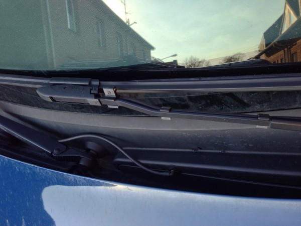

unten sieht man die beiden adapter, die vom dicken schlauch auf den dünnen weiter leiten. unterhalb davon ist diese serviceklappe, die man öffnen kann um alles zu montieren.
beim linken wischer konnte ich den schlauch durch die feder fädeln, rechts kam ich nicht dran und habs mit nem kabelbinder an der feder unsichtbar befestigt.
oben sieht man die angeklipste düse die übrigens nach beiden seiten sprüht und sich natürlich einstellen lässt.
