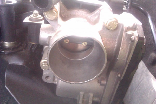

ich hatte ja kürzlich erst die Kerzen gewechselt und dabei auch gleich die Drosselklappe gereinigt, ohne Ausbau mit Reinigungspray.
Trotzdem fehlt mir irgendwie Leistung beim Anfahren/ Hochschalten. Und an der Ampel fühlt man auch sporadisch das er unrund läuft, so Richtung abwürgen.
Darum habe ich mich heute nochmal mit der Drosselklappe beschäftigt.
Von vorne sieht es sauber aus:

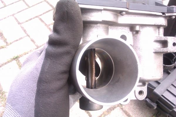

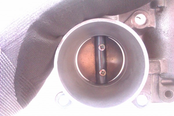

Ausgebaut, von hinten ist es auch picobello:
Über 2 Dinge hätte ich aber gern Klarheit:
1. Ist die Klappe im Ruhezustand immer so ein kleines Stück offen wie auf diesem Bild erkennbar?

Warum is auf dem untersten Bild die obere Halteschraube der Klappe so vermurkst?
Ansonsten höhre ich nur die Vögelchen.....*what*
Drosselklappe musiziert? (mit Video)
ghopper ⌂, Hildesheim, (vor 4760 Tagen) @ Der Henrik
Asche über mein Haupt, hast mich erwischt...:-(

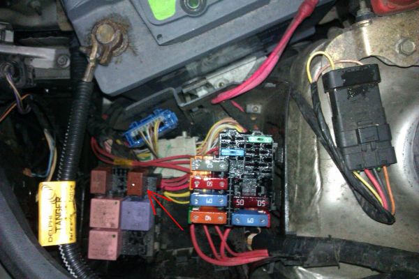

Dann habe ich die Abdeckung des kleinen Sicherungsträgers im Motorraum geöffnet und die Sicherungen/Relais mal alle festgedrückt. Einer fühlte sich etwas lose an. Und dann war nur noch der Basissound der Drosselklappe da, ohne Schwankungen und Klackern.
Zufall oder hat das evt. miteinander zu tun?
Hab den Würfel auf dem Bild mal markiert:

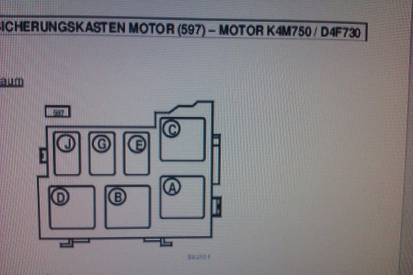

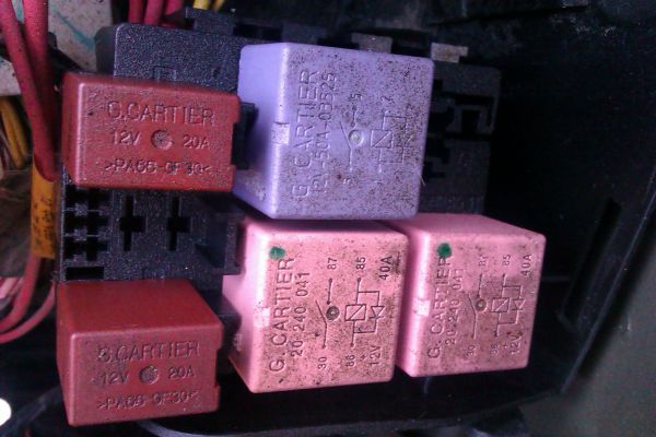

Was macht die Relais-Einheit Sicherungskasten Motor für Motor K4M 752/753/754 in meinem D4F 730?
Meine Relais:
Identisch mit dem vom K4M 752/753/754:

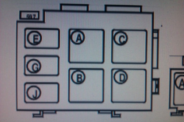

Laut Plan (Dank an Lothar *thumbsup* ) müßte ich einen ganz anderen haben???
Nämlich den:
Demnach wäre das Relais E "Kühlerventilator 1 (335) nur bei Version Klimaanlage" nicht richtig drin gewesen. Geräuschpegel der Drosselklappe auch heute völlig normal, viel leiser und vor allem gleichmäßig.

Horst, (vor 4758 Tagen) @ ghopper
also bei meinem sieht es genauso aus. Und mein D4F 730 ist ja ein paar Monate älter also ist deine Kiste kein Einzelfall. Stimmen wohl einfach die Unterlagen nicht.
Und ich hatte mal einzeln ausprobiert welche Funktion die Relais haben.
Und ich habe meine Notizen wieder gefunden :)
Und das Relais ist in der Tat das Relais Stufe eins Kühlergebläse.
Und diese Stufe gibt es wohl nur im Zusammenhang mit der Klimaanlage.

Horst, (vor 4757 Tagen) @ ghopper
ich hatte mal Probleme mit dem Benzinpumpenrelais.
Das hat öfter mal etwas geklebt und meine Pumpe war im
Dauerbetrieb.( Daher meine Forschungsarbeit in Sachen Relaiszuordnung)
Was könnte bei Dir passiert sein?
Es könnte ein Relais nicht 100% getrennt haben und so war sozusagen
ein Funkenflug da ( wenn man bei 12 Volt so nennen darf).
Das könnte Störimpulse in die Bordspannung gebracht haben.
Und Störimpulse können einen Regelkreis beeinflussen.
Am locker sein des Relais an sich kann es aber nicht gelegen haben, das Relais
ist ja im Grundzzsustand offen bzw der Motorlüfter aus. Also ist weder
im Spulenstromkreis noch im geschaltetem Stromkreis Strom wenn das Relais
sauber trennt.
Kann aber auch wirklich alles nur dummer Zufall gewesen sein.
Die Drosselklappe trainiert sich ja auch, das Steuergerät merkt
sich da offenbar irgend welche Kennwerte. Untet Umständen
hätte nichts besonderes tun den gleichen Effekt gehabt.
Oder dein Vogel war im Relaikasten eingesperrt und kontte wegfliegen
da endlich der Deckel offen war. So wie deine Relais aussehen war es ein
Dreckspatz.
Horst

ghopper ⌂, Hildesheim, (vor 4756 Tagen) @ Horst
Dreckspatz.
Möglich...habe geputzt![image]
