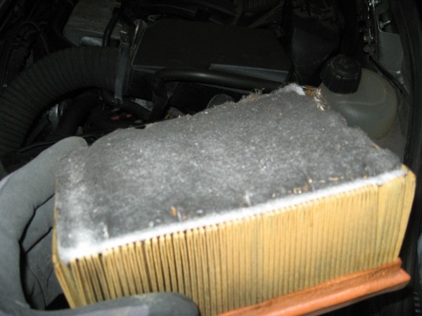

...........denn nach 76.000 Km, kann der schonmal schmutzig sein.

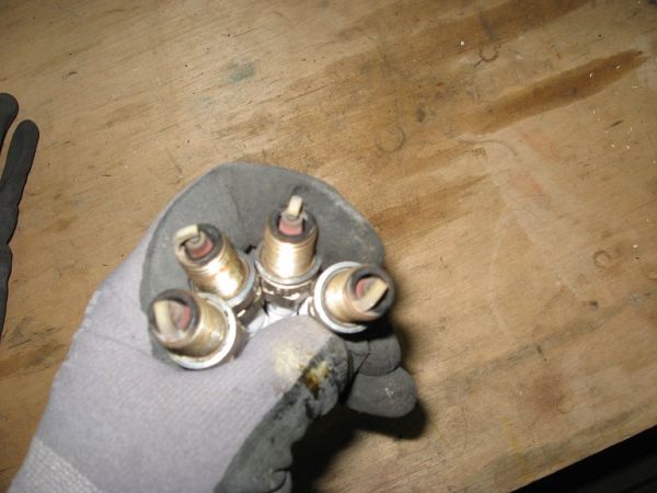

.........und die Berus gleich mitgemacht, Laufleistung 53.000Km und exzellentes Kerzenbild, mein Motor ist gesund.

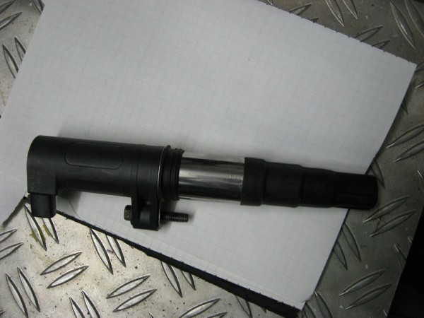

So habe ich die Zündspulen noch gar nicht gesehen, welche mir der :-) verbaut hatte. Dachte es wären BERU, dabei sind die von Eldor und sehen richtig "fett" aus, vielleicht traut sich mein Motor deshalb nicht da dran, wo er doch schon einige ZS gefressen hatte.

Jepp, Eldor. Taugen!

Die sehen auch echt wertig aus und fühlen sich auch so an, sind schwerer als die äusseren Valeos und sitzen viel fester im Kerzenloch, haben einen zusätzlichen Dichtring. Beim Herausmachen, musste ich richtig hebeln, so fest sitzen die. Berichte in anderen Foren, lassen vemuten, dass die sogar ein Autoleben lang halten.
Produktion ist in der Türkei für Renault. Ich kann bestätigen, dass es seit dem Einbau von Eldor, keine Probleme mehr mit den Zündspulen gab. Meist verrecken die Inneren, daher halten wohl die Valeos aussen.
