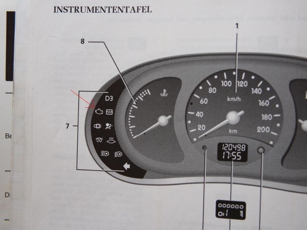

Die Kontrollleuchte ist genormt und sieht wie folgt aus:
http://de.wikipedia.org/wiki/Motorkontrollleuchte
Bei mir befindet sie sich links oben, neben der Temperaturanzeige. Danke für die Hilfe :-)

johi99, (vor 4900 Tagen) @ VEC-LOTHAR
Anbei ein Auszug auf der Bedienungsanleitung. Die Leuchte sollte danach beim Start für 3 Sekunden aufleuchten.
Bzgl. genauer Motorkonfiguration schaue ich im Laufe des Tages nach...
Abgaskontrollleuchte leuchtet nicht
Schrauber, (vor 4900 Tagen) @ johi99
Guck mal in deine Papiere und diese Liste, da hat es 1999 eine Änderung gegeben: Ich habe den E7J780 (1998 - 1999), du hast wohl schon den E7J634/635 (1999 - 2000), wenn in deiner Betriebsanleitung was anderes steht; wie gesagt, bei mir ist das Symbol zwar vorhanden, laut Betriebsanleitung aber "nicht belegt".
Gruß, Schrauber
johi99, (vor 4900 Tagen) @ Schrauber
Hallo Schrauber,
dann habe ich bei meinem Kangoo wohl pech, da bei uns die Leuchte belegt ist...
... aber nicht aufleuchtet beim Start...

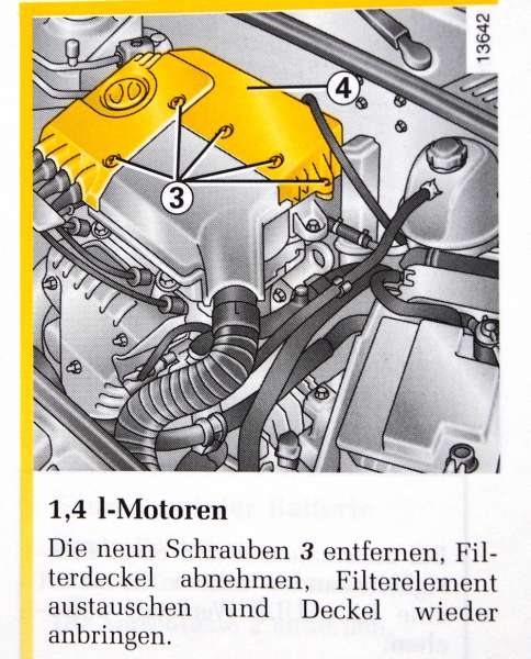

meinautoistkaputt, (vor 4900 Tagen) @ johi99
Ok. Du hast einen E7J634/5. Automatikgetriebe?
Vom Stecker Motorsteuergerät neben der Batterie brauche ich ein Foto. Nicht abziehen.
Nur die Abdeckung des Steckers, vielleicht den Kabelbinder aufschneiden.
Ich muß erkennen, wie viele Reihen er hat und auch die Farben der Drähte.

johi99, (vor 4900 Tagen) @ meinautoistkaputt
Hier eine Darstellung des Kastens aus der Anleitung
