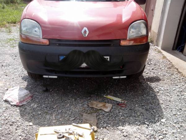

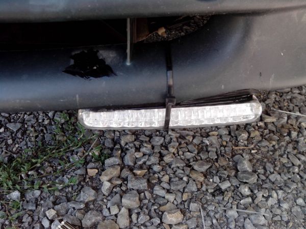

ohne ausschneiden der Stoßstange nicht so einfach, ich habe sie (tfl) so angebracht.

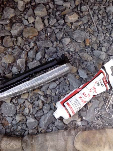

da Schrauben schlecht halten, habe ich mit speziellem kleber für kfz gearbeitet, hält bombenfest!
die tfl liegen direkt an der unterkannte der Stoßstange.
eine dicke Wurst des Klebers drauf, dann platziert, mit Kabelbinder fixiert über Nacht trocken lassen das war es, nächsten Tag zum tüv, der daran gerupft wie ein Henker, aber da geht nix mehr, die sitzen fest.
Lob kassiert und das war es. hier ein paar Bilder.
das letzte Bild wie es vorher war.

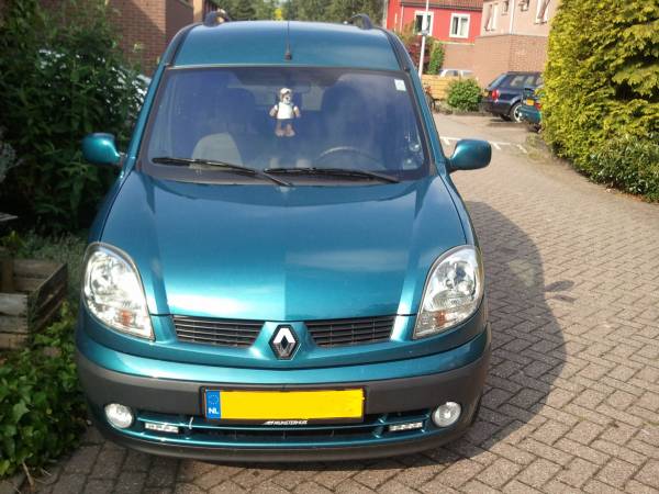

Mein TFL auf meinen Kangoo :
wohin mit den TFL,wen es Interessierte,hier eine möglichke
Horst, (vor 4766 Tagen) @ Mark
Du hast ja ein Kangoo G1 Phase 2 da scheint es ja zu passen beim Kangoo G1 Phase 1 halt nicht.

So habe ich meine positioniert... mit Schrauben. Sitzt fest, ist noch nicht abgefallen trotz der Straßen hier... ich glaube das hält. Aber gut, ist auch ein Ph II...
