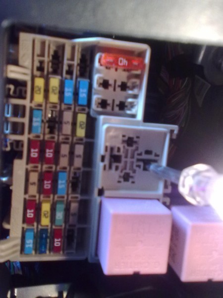

Andre03044, Cottbus, (vor 4666 Tagen) @ Georgius
[image][image]
Habe mich jetzt mal ans Suchen gemacht und dabei zwei Fotos gemacht. Mal sehen, ob ich die hier hochgeladen bekomme.
Den Sicherungshalter kann man lösen, indem man die Verkleidung links neben dem Armaturenbrett abhebelt. Dahinter sind zwei gelbe Plasteklammern zu sehen, die man zusammendrücken kann. Dann ist der Sicherungshalter locker. Das nützt nur nicht sehr viel. Wegen der Unmenge Kabel auf der Rückseite lässt sich das Teil kaum bewegen, jedenfalls kommt man nicht an die Rückseite.
Einen Abzweig in die eine kleine "Adapt"-Klemme habe ich probiert. Das erscheint mir sehr wackelig.
Vielversprechender kommt mir der Kontakt 30 an dem großen schwarzen Relais vor (Prüflampe im Bild), dort liegt offenbar Dauerplus an. Man kann dahinter ein ganz dickes Kabel fühlen, jedoch lässt sich das Kabel nicht nach hinten herausziehen, um dort mittels Lötkolben oder "Stromdieb" einen Abzweig abzugreifen. Wahrscheinlich gibt es einen Trick, mit dem der Steckkontakt in dem Relaishalter eingeklickt ist. Wer kennt diesen Trick???

Georgius, Mödling bei Wien, (vor 4666 Tagen) @ Andre03044

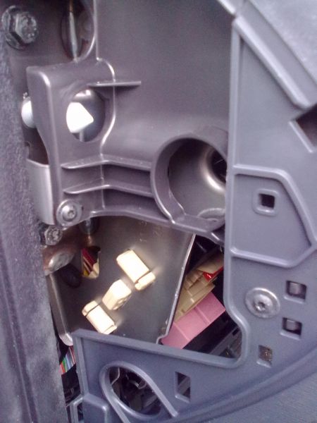

Andre03044, Cottbus, (vor 4664 Tagen) @ Georgius
bearbeitet von Andre03044,
Habe heute mal weiter probiert. Wenn man die beiden Schrauben löst, kann man die untere Verkleidung wegdrücken und hat ein bisschen mehr Baufreiheit. Das sieht dann so aus:
Wirklich gut kommt man aber immer noch nicht an die Rückseite. Immerhin wird klar, dass die "Adapt"-Sicherung zwar an einem etwas dickeren Kabel hängt, aber auch alle anderen Sicherungen dieser Reihe (15,10,5-A) hängen offenbar an diesem Kabel.
Habe mich deshalb dann doch entschieden, das ganz dicke Kabel an dem schwarzen 70-A-Relais anzuzapfen. Dazu den Stecker mit Dauerplus (rotes Kabel, oben an dem Kontakt mit der Prüflampe) nach hinten aus dem brauen Kunststoffblock gezogen (Haltenasen wegdrücken), ein kleines Stück vom Kabel abisoliert und zwei fliegende Sicherungen angelötet:
Ich denke mir, dass an diesem dicken Kabel zwar sicher viele Vebraucher hängen werden, aber die Wahrscheinlichkeit dass alle gleichzeitig Strom ziehen, wird wohl gering sein.
