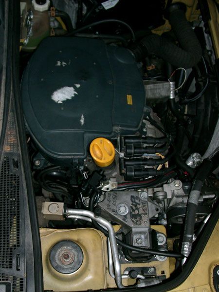

Kühlkreislauf
ghopper ⌂, Hildesheim, (vor 4595 Tagen) @ Schrauber
Hallo Schrauber,
erst mal ganz klein gedacht:
Ist der Kühlkreis vielleicht nicht richtig entlüftet worden?
>BEFÜLLEN
[quote]Kontrollieren, ob die Ablaßschrauben korrekt
festgezogen sind.
Die beiden Entlüfterschrauben öffnen.
Das System über den Ausgleichbehälter befüllen.
Sobald die Kühlflüssigkeit in gleichmäßigem
Strahl austritt, die Entlüfterschrauben schließen.
Den Motor mit 2 500/min laufen lassen.
Die Kühlflüssigkeit bis zum Überlauf auffüllen; ca.
4 Minuten lang laufen lassen, und den Kühlflüssigkeitsstand
gegebenenfalls korrigieren.
Den Vorratsbehälter schließen.
[/quote]
[quote]ENTLÜFTEN
Den Motor ca. 10 Minuten lang mit 2500/min laufen
lassen, bis der Ventilator sich einschaltet (dies
ist für die automatische Entlüftung erforderlich).
Prüfen, ob sich der Flüssigkeitsstand annähernd
an der Markierung ”Maxi" befindet.
DIE ENTLÜFTERSCHRAUBE(N) DARF/DÜRFEN BEI
LAUFENDEM MOTOR NICHT GEÖFFNET WERDEN.
DEN VERSCHLUSSDECKEL DES AUSGLEICHBEHÄLTERS
BEI WARMEM MOTOR NACHZIEHEN.
[/quote]
Wenn ich das richtig begreife, kann eine Luftblase im Kreis (z.B. mit Behinderung des Thermofühlers) das Kühlwasser sehr heiß werden lassen, was dann über den Ventildeckel des Ausgleichsbehälters verdunsten kann.
Die Entlüftungsschrauben kann man doch selbst (bei kaltem Motor) mal öffnen. Kommt sofort Wasser, hab ich nix gesagt...
Kühlkreislauf
meinautoistkaputt, (vor 4595 Tagen) @ ghopper
Wo ist die Zweite?
Kühlkreislauf
ghopper ⌂, Hildesheim, (vor 4595 Tagen) @ meinautoistkaputt
bearbeitet von ghopper,
Eine sollte unter dem Ausgleichsbehälter sein, die andere unten am Thermostat.
So ist das bei mir.
Ich schaue mir das für den E7J gerade in "dem Programm" an, der hat immerhin 6 Liter Kühlflüssigkeit.
Schema für E7J:
Und bei der Kopfdichtungs-Op werden demontiert:
-Schlauch Wasserpumpe/ Wärmetauscher
-Schläuche am Thermostat

Update + Edit: Wasserverbrauch mit neuer ZKD
Schrauber, (vor 4594 Tagen) @ Schrauber
bearbeitet von Schrauber,
So, ich habe vorhin nochmal auf MAX aufgefüllt - beim Öffnen des Deckels ist der Pegel schon mal von selbst einen halben Zentimeter gestiegen.
Dann 33 km Probefahrt - der Pegel hat sich dabei nicht nennenswert verändert, vielleicht 1 mm gesunken.
Dann bei noch heißem Motor den Deckel vorsichtig geöffnet (mit Schweißhandschuh), der Pegel ist gestiegen bis über die Einmündung vom oberen Schlauch, sodass ich sehen konnte, wie dort Bläschen in die Flüssigkeit blubbern - das würde doch dafür sprechen, dass nicht richtig entlüftet ist? Oder ist das normal?
Jetzt sinkt der Pegel langsam beim Abkühlen, den Endstand gebe ich später als "Edit" durch.
EDIT: Nach dem Abkühlen ist der Pegel exakt wie vor der Probefahrt!
Gruß, Schrauber
Update: Wasserverbrauch mit neuer ZKD
ghopper ⌂, Hildesheim, (vor 4594 Tagen) @ Schrauber
Entlüfte doch einfach noch mal selbst. Ich habe dabei nur etwa 30ml verloren. Wenn dann noch Blasen kommen...:-(
Schrauber, (vor 4594 Tagen) @ ghopper
Wenn ich wüsste wo ... finde keine Entlüfterschrauben ...
Aber ich verstehe nach nochmaligem Lesen die von dir oben zitierte Beschreibung so, dass sich das Ganze automatisch entlüftet?:
ENTLÜFTEN
Und dass man die Entlüfterschrauben nur beim Befüllen braucht?
Gruß, Schrauber
Wenn das Befüllen (1.Schritt) nicht richtig gemacht wurde...
Vielleicht haben die nur schnell oben draufgekippt.
Die obere Schraube muss unter dem Ausgleichsbehälter sein, die andere oberhalb OT-GEBER. Am Thermostat. Schwarze Plastikschrauben. Es muss sofort Wasser kommen.
Entlüftung
ghopper ⌂, Hildesheim, (vor 4594 Tagen) @ ghopper
Entlüftung
Das ist aber kein E7J!? Bei mir sieht's anders aus ...
Entlüftung
Das ist aber kein E7J? Bei mir sieht's anders aus ...
Ich weiß.
Versuche nur zu helfen.
Eine Entlüftung hat er laut dem Schema,
und das IST vom E7J.
Entlüftung
Das weiß ich durchaus zu würdigen, danke, auch an die anderen! Ich finde es immer klasse, wie schnell hier Reaktionen kommen!
Ich mach' jetzt aber erst mal gar nix mehr, es sieht ja eigentlich nach der Probefahrt heute ganz gut aus, morgen früh rufe ich die Werkstatt an und wenn's was zu entlüften oder sonstwas zu tun gibt, sollen die das machen.
Gruß, Schrauber

Home again!
Schrauber, (vor 4511 Tagen) @ Schrauber
So, mein Gelber steht nach elfeinhalb Wochen endlich wieder im Hof! Der Kabelbrand kam von einer durchgescheuerten Stelle des Pluskabels beim Anlasser, der komplette Motorkabelstrang wurde erneuert.
Der "neue" Motor (gebrauchter E7J mit gut 60.000 km aus Unfall-Clio) läuft gut, vor allem im Standgas wesentlich runder als der alte, den ich immer wieder beim Anfahren abgewürgt habe, das lag nun aber eindeutig am Motor.
Im Motorraum sieht es jetzt irgendwie anders aus (habe leider kein "vorher"-Foto):
Das Getriebe konnte nicht mit getauscht werden, passt nicht. Auch am Motor musste einiges geändert werden. Aber jetzt läuft er!
Sagt mal, hängt der E7J im Clio eigentlich auch am Zylinderkopf? Oder fängt der Motor jetzt mit dieser Belastung bei Null an?
Und noch ein Elektronikrätsel: Vor dem Motortausch lief der Fensterheber in der Fahrertür hoch wie runter bis zum Anschlag durch, wenn ich den Knopf kurz, aber nicht zu kurz gedrückt hatte. Jetzt läuft er (wie die Beifahrerseite schon immer) nur noch beim "Gedrückthalten". Wie kann das sein?
Da der Albtraum bei diesem Kangoo immer nur Motorprobleme waren hoffe ich, dass jetzt mit dem anderen Motor endlich Schluss mit "Alb" bei meinem Traumauto ist.
Gruß, Schrauber
