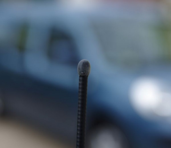

Die Antenne ist folgendermaßen aufgebaut: Innen ein Stab aus weißem Kusntstoff (Polyamid?), dann ein Rohr aus einer Kupferlegierung, die mit Kunststoff überzogen ist. Das Hütchen am Ende war ca 1 cm länger, als die elektrisch wirksamen Antenne.
Das ganze Ding um ca 4 cm zu kürzen, scheint den Empfang nicht wesentlich zu verschlechtern.
Am Ende habe ich einen Tropfen Heißkleber zum Abdichten angebracht und den kurz mit der Heißluftpistole angeblasen, damit er schön verläuft.
