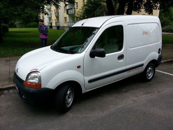

Hallo aus Berlin,
habe die zwei Kunststoffverblendungen der Hecktüren (siehe Foto)
zwecks Entfernung kleinerer Roststellen demontiert. Diese ließen sich mit etwas Kraftaufwand zur Seite wegschieben.
Leider ist es fast unmöglich sie nach dem gleichen Prinzip wieder aufzuschieben, da man dazu gleichzeitig mehrere an der Hecktür selbst befindliche Kunststoffnöppel treffen muss.
Kennt sich jemand damit aus oder gibt es einen Trick?
Sollte ich mich mit meiner kleinen Beschreibung nicht wirklich verständlich gemacht haben, erkläre ich gerne genauer oder stelle noch ein Foto von den Nöppeln ein.

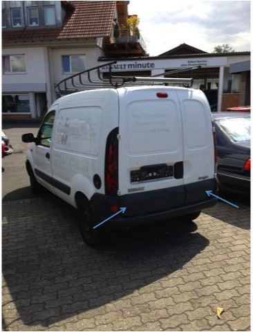

ich hatte mich auch mal an die linke (bei Flügeltüren) Schutzleiste gemacht, da meine Spiel nach links und rechts hat und dabei der Lack der Tür schon beschädigt wurde.
Eine bessere Anleitung gibt es nicht, hilft nur "learning by doing".
Aus der Erinnerung heraus:

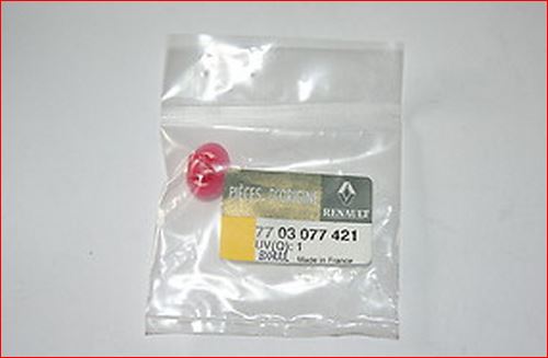

Einer der beiden rot markierten Clips ist ein Einwegprodukt (ich glaube das war auch rotes Plastik ?). Der muss neu. Anscheinend war der bei mir schon mal "benutzt" worden, weshalb die Leiste durch die Vibrationen horizontal arbeiten konnte. Dieser Punkt war der Einzige, wo die Leiste wirklich festgehalten wird, die anderen haben waagerecht Spiel.
Da ich mir das bei demontierter Türverkleidung mal von innen angeschaut hatte, bin ich zu dem Schluss gekommen nach Lackreparatur (wann auch immer :-( ) einfach von dort aus mit einer Schraube zu sichern. Sollte man nur bei Werkstattbesuchen drauf hinweisen, sonst haben die am Ende die ganze Tür abgerissen:-D
Der ist es...
ghopper ⌂, Hildesheim, (vor 4643 Tagen) @ ghopper
...,wie ich es in Erinnerung hatte:
Google mit der Teilenr., ich habe z.B. 50 Stück für 6,-€ gesehen in grau.
