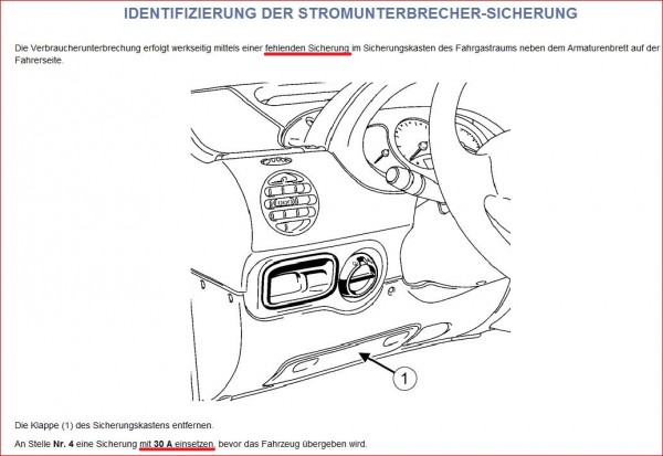

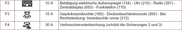

ghopper ⌂, Hildesheim, (vor 4735 Tagen) @ Peter Franken
Hallo nach Belgien,
ich hatte gerade Langeweile und habe den Sicherungsbelegungen und Zuständigkeiten mal ein bisschen hinterhergeschnüffelt.
An meinem Kangoo (EZ 02/05) kann ich auf jeden Fall das Abblendlicht anschalten, danach die ZV betätigen und das Licht bleibt an. Ansonsten habe ich mich bisher nur gewundert, wenn ich im geparkten Auto sitze und Radio höre geht es manchmal einfach aus, manchmal kurz darauf wieder an. Ich dachte mir das wäre irgendeine Art Schutzschaltung. Verstanden habe ich sie nicht.
Bei weiterer Recherche bin ich auf folgendes gestoßen:
Erklärung der Sicherung Nr. 4:
Nun schaue ich bei mir selbst nach dem Teil und finde an genannter Stelle eine 10A-Sicherung. Es ist die 4. von links oben, die so schön anders als die anderen aussieht...:
Frage an die Elektriker:
Kann das miteinander zu tun haben? Was habt ihr an dieser Stelle gesteckt?

ghopper ⌂, Hildesheim, (vor 4734 Tagen) @ Wintergarten
Hmm, das habe ich jetzt nicht ganz verstanden.
Wenn diese Sicherung in Position 4 gesteckt ist, bleibt das Radio an, wenn ich den Zuendschluessel ziehe?
Dann hoffe ich mal das das bei "Unserem" auch schon so ist, dann geht das Radio nicht immer aus, wenn man Benzin sparen will...
Gruesse
Wintergarten
Nee, sollte heissen das mein Radio bei stehendem Motor wunderliche Sachen macht - manchmal und ohne erkennbare Logik.
Ob das mit meiner kleinen Entdeckung bzgl.der Sicherung zu tun haben kann war die Frage.
Diese Sicherung soll vor Auslieferung an den Kunden dort vom Freundlichen gesetzt werden.
Und der der Rechtslenker von Peter hat nochmal einiges anders gestöpselt.

ghopper ⌂, Hildesheim, (vor 4734 Tagen) @ Peter Franken
Hallo ghopper!
Ich schaue mir die Sicherung mal an aber bislang war noch nie eine durch.
Das war ganz sicher eine falsche Fährte von mir. Ich habe heute Mittag die Sicherung gezogen. Darauf ging das Radio, das ext. Display und sämtliche Innenbeleuchtung nicht mehr. Ich habe für die 10A-Sicherung natürlich gleich eine 30A-Sicherung gesetzt.
Hat nichts mit der Außenbeleuchtung zu tun.
Ich rätsele nur weiter daran, warum soll diese Sicherung erst vor dem Ausliefern an den Kunden von Werkstatt/Händler dort eingesetzt werden? Wer weiß es?

Schrauber, (vor 4734 Tagen) @ ghopper
Vielleicht werden so einige Verbraucher gesperrt, die auch bei Stillstand Strom ziehen und die Batterie leer lutschen würden, wenn der Kangoo ein paar Monate "auf Halde" steht?
Gruß, Schrauber
Stromunterbrecher Sicherung
ghopper ⌂, Hildesheim, (vor 4734 Tagen) @ Schrauber
Wie gesagt: Es betrifft nur Radio/Display und komplette Innenbeleuchtung.
