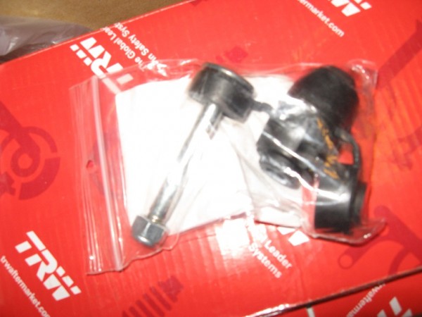

....sind heute angekommen und machen einen guten Eindruck.
Die Gummilager für die Stabi sind auch dabei.
Und morgen wirds verbaut! *cool*

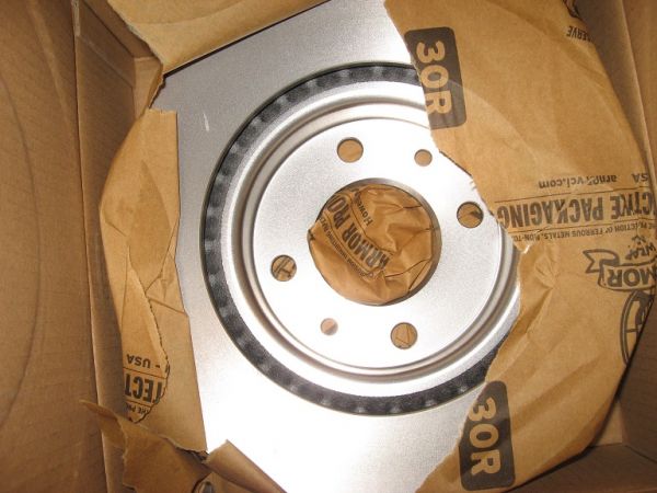

Bremsscheiben mit Belägen, runde 92.- Euro (Mister Auto, Preise schwanken)

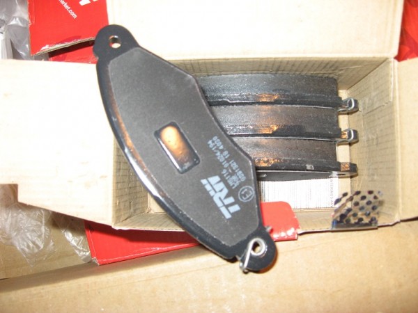

Habe gestern noch schnell die Bremsen verbaut und habe sie heute auf Langstrecke eingebremst.
Fazit:
Der ATE Satz verursachte vor 2 Jahren ein erhebliches Rubbeln beim Bremsen, die Bremswirkung war nicht wie erwartet (Erstausrüster Qualität?), die Beläge mussten gegen Bosch getauscht werden, damit Ruhe war.
Der TRW Satz machte vorweg einen guten Eindruck, ließ sich gut einbauen und ab dem ersten Anbremsen gab es kein Rubbeln, die Bremswirkung nach dem Einlaufen überzeugt.
Jeweils eine Seite des alten Backensatzes war festgebacken (Quietschen in langsamen Kurven) und ich hatte viel mit der Stahlbürste arbeiten müssen.
Geschmiert habe ich mit Keramikpaste (Druckflächen etc.)
Note = Empfehlenswert.
