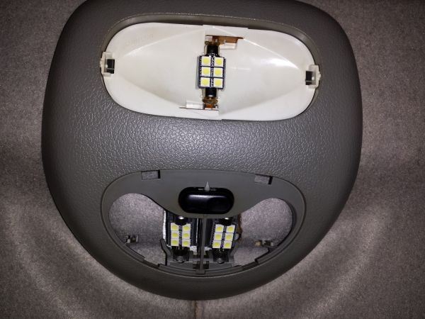

Die gelieferten LEDs sind alle kürzer als angegeben, in der Mitte sind meine alten, außen die LED:
![[image]](images/uploaded/20131119172030528b9dde27bae.jpg)
Ich habe 37mm bezahlt und 35mm gekriegt. Wahrscheinlich arbeiten die Chinesen mit schlecht kopierten Meterstäben oder ein Millimeter ist dort einfach kleiner...
In der Aufnahme für das Hauptlicht ist es egal, die Aufnahmen der Leselampen musste ich passend biegen/anknicken damit sie nicht herausspringen. Im Kofferraum hält sie schlechter als im Hauptlicht und besser als in den Leselampen.

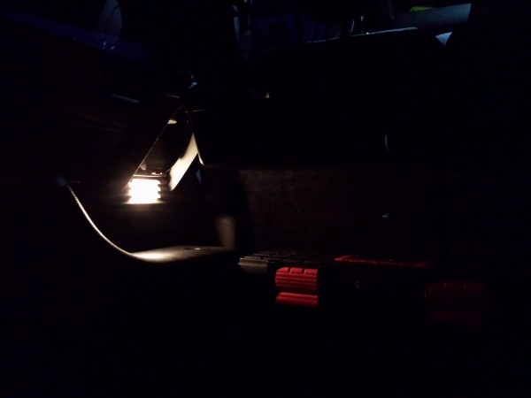

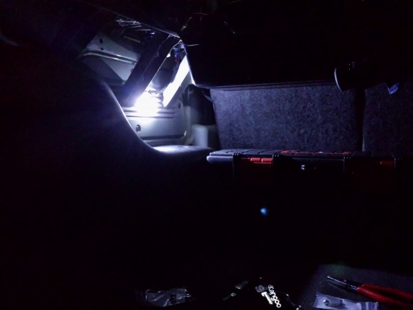

Im Kofferraum habe ich nun mit 2 W LED mehr Licht als vorher, hier der Vergleich:

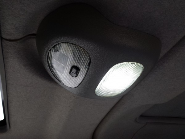

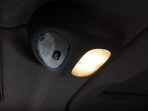

Im Innenraum ist das Kaltweiß der LDEs grundsätzlich schlechter/hässlicher als der Warmton der Halogensoffitten.
![[image]](images/uploaded/20131119173902528ba236d7730.jpg)
![[image]](images/uploaded/20131119173919528ba24797dab.jpg)
Helligkeit ist im Hauptlicht gleich, in den beiden Spots viel heller als bei den alten.
