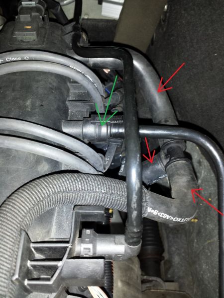

kann mir jemand erläutern wofür diese Leitung mit dem T-Stück in der Mitte zuständig ist?
Ich hatte heute den Lüftfilterkasten zwecks Austausch von Zündspule, -kabel und -kerzen runter und aus einer Eingebung heraus mal die Schläuche abgezogen. Hat sich gelohnt!
Die Leitungen waren regelrecht dicht mit Öl-Schmodder[image]. Kann das für diesen öligen Film verantwortlich sein? Das sich Ölnebel z.B. ersatzweise durch die Dichtung der Ansaugbrücke drückt?

meinautoistkaputt, (vor 4564 Tagen) @ ghopper
Habe auch einen 730er, ist mir aber etwas spät, um jetzt zu gucken.
Sieht so aus, als ob das die Unterdruckleitung zum Bremskraftverstärker ist. Das T-Stück kann ich aber nicht deuten. Werde am Wochenende mal schauen.
Mach die Schläuche mit Benzin oder so mal richtig sauber.

ghopper ⌂, Hildesheim, (vor 4564 Tagen) @ meinautoistkaputt
Das müsste glaube ich die mit dem grünen Pfeil sein:
Sind schon sauber, bau ich doch nicht dreckig wieder ein...:-[

Klaus S, (vor 4564 Tagen) @ ghopper
ist das nicht die Ventildeckel und Motorentlüftung die zum Luftfilter/Ansaugstutzen geht?
Der Drecks 1,2 16V Motor hat auch immer schön viel von dem Zeug im Öleinfülldeckel hängen.

ghopper ⌂, Hildesheim, (vor 4564 Tagen) @ Klaus S
Kann gut sein. Die Frage ist was macht die denn so? Oder was macht sie nicht mehr, wenn sie so schön zugesetzt ist?
Da hilft nur mehr fahren das der Motor richtig warm wird und regelmäßig Ölwechsel mit gutem Öl (mindestens 5w40)
Da ich konstant diesen Ölfilm über Allem unterhalb des Luftfilterkastens habe, traue ich mich bisher nicht dünneres Öl einzufüllen. Deshalb die Frage ob die verengten Leitungen dazu führen können, das sich Ölnebel woanders rausdrückt. Ölwechsel war dieses Frühjahr, mit Shell Helix 7 10W40. Seitdem habe ich knapp 1,5 Liter nachgefüllt. Kühlwasserverbrauch absolut null.

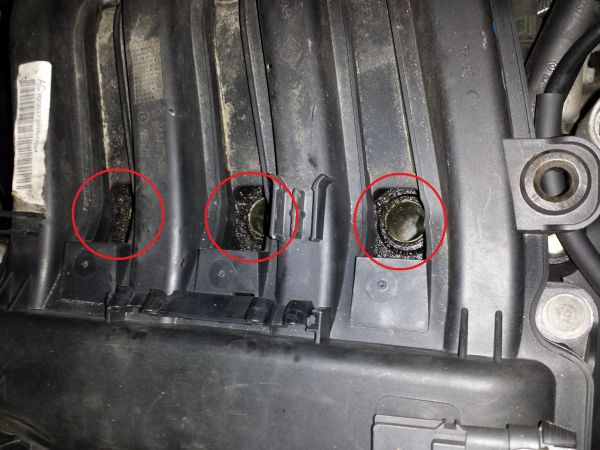

Sind denn eure Motoren auch so verölt wie bei mir? Siehe letztes Foto im ersten Beitrag.
Und hier noch mal eins, Blick von oben durch die Öffnungen der Ansaugbrücke für die Kerzen:
Die originalen Zündkerzenstecker (als Einheit) sind übrigens vollständig aus Kunststoff, der separate Zündleitungssatz von Beru hat mehrere Dichtungsrippen aus Gummi. Die eigentlich Originalen lassen also einiges vorbei...

Verstopfte Leitung der Motorentlüftung
ghopper ⌂, Hildesheim, (vor 4563 Tagen) @ ghopper
Bin etwas weiter gekommen. Es sind die Leitungen der Motorentlüftung:
Fällt unter das Kapitel "schadstoffarm" und wird eigentlich Kubelwellengehäuse-Entlüftung genannt.
Was macht das ganze nun mit meinem Kangoo wenn die Leitung dicht ist? Die Leitung selbst ist ja wieder sauber, aber welche Schmodderpfropfen da hinter den Anschlussen sitzen weiß ich nicht. Dort habe ich mit Taschentuch zwar den Dreck an den Anschlüssen weggewischt, aber ich ahne weiteren Mist dahinter...

Wenn die Entlüftungsleitung erst mal dicht ist baut sich zwangsweise Überdruck im Motor auf, und kommt überall raus.
Turbomotoren hatten da früher meist auch ein Filterelemet drin, da selbst Ölablagerungen den Turbo killen können. Wenn der Filter dicht ist kommt es auch überall raus das Öl.
Heut haben die Turbos in der Regel einen Zyklon drin, der kann fast nicht mehr dicht werden. ( Kann aber bei Renault Turbos auch ganz anders sein)
Dein Ölaustritt ist also typisch für eine dichte Motorentlüftung.
Bei Dir könnte also folgende Kausalität vorliegen:
Thermostat kaputt--> Schmodder im Öl -->Entlüftungsleitung dicht-->Überdurck im Motor-> Öl tritt überall wo es geht aus.
