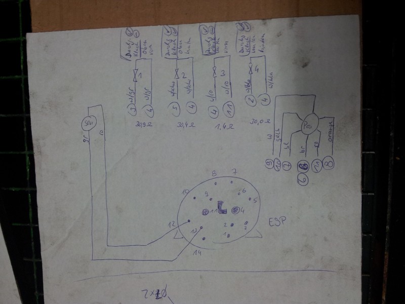

Wie du mitbekommen hast habe ich ein kleines Problem mit der Einsprizung an meinem D55.
Ich habe an den Düsen keinen Diesel. Scheint alles zurück zum Tank zu fließen.
Ich habe gestern alle 4 Ventile mit dem Mulitmeter auf den Spulenwiderstand hin überprüft. 3 der Spulen hatten Widerstände um die 30 Ohm - es waren die beiden oberen und die untere zur Spritzwand - die untere Spule zum Kühler hin hatte aber nur 1,4 Ohm. Jetzt stellt sich für mich die Frage, ob das sich so gehört, oder ob diese auch 30 Ohm haben sollte.
Da Du die Pumpe so wie ich verstanden habe, auf dem Tisch vorliegen hast, möchte ich Dich bitten an deiner Pumpe den Widerstand durchzumessen. Ich habe einen Runden Stecker mit 14 Pins. Für diese Spule - bei mir sind es die weiß-roten Kabellitzen - habe ich an den Pins 4 und 11 gemessen. Die anderen habe ich zwischen 3 und 4 (weiß-grün), 5 und 4 (weiß-schwarz) und 2 und 4 (weiß-blau) gemessen.
Ich wäre Dir für eine kurze Rückmeldung dankbar!
