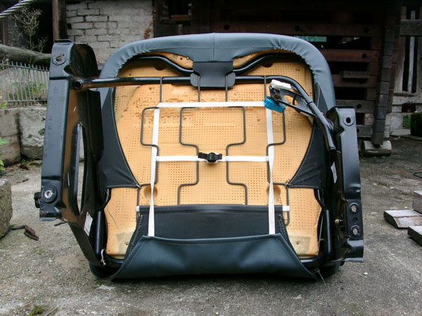

Vielleicht helfen ja meine Fotos weiter, sind allerdings vom 98er Kangoo und entsprechend natürlich ohne Seitenairbag:
Ich habe die Bezüge aber noch nicht abgehabt. Mein Polster ist noch OK, hat erst ca. 250.000 km ;-)
Gruß, Schrauber

Das Ganze ist keine große Sache. Die Fotos oben sind auch sehr hilfreich, da sieht man, was man hat. Die Bezüge selbst sind mit komischen, unpraktischen Drahtringe befestigt, sie sind wohl nicht so richtig zum aus- und wieder einbauen gedacht (eher Einweg), aber es geht. Das Schaumstoffteil ist, wenn ich mich richtig entsinne, geklebt auf das Metallgestell. Letztendlich ist aufmachen und gucken wesentlich zweckmäßiger als das Beschreiben, wenn ich anfange die einzelnen Schritte aufzuschreiben liest sich das als sehr kompliziert an… Ich denke, die sogenannten Mindest-Schrauberfähigkeiten sollte jeder mitbringen, der es allein versuchen will.
