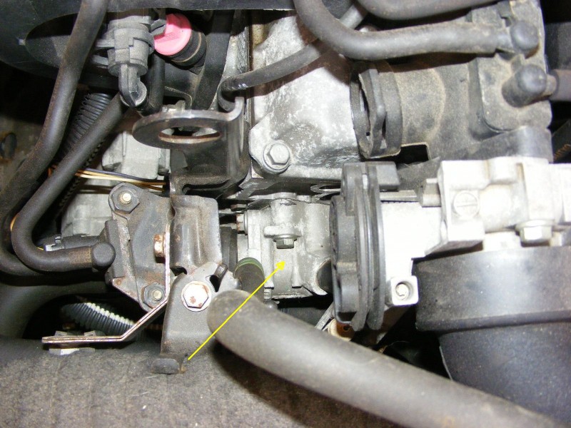

delassi ⌂, Aschaffenburg, (vor 4503 Tagen) @ DirkW
Hallo Dirk
Es sitzt in Fahrtrichtung links am Motor, in diesem Gehäuse, an dem der dicke Kühlwasserschlauch, der oben an den Kühler geht, befestigt ist.
siehe Pfeil.
Michael

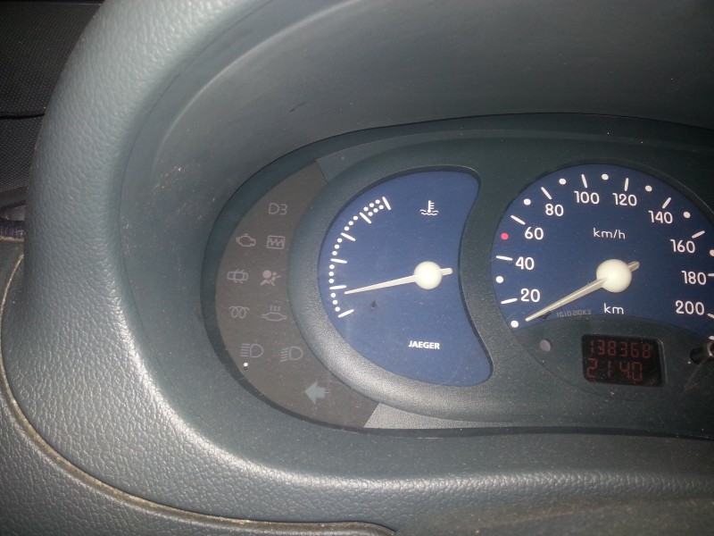

DirkW, (vor 4503 Tagen) @ biggi
Also wir haben Zeiger
Aber keine blaue Zone....
nur weisse Striche,
Kalt = ganz unten
Warm hat sich 2 cm bewegt ;)
Mal wieder Heizung

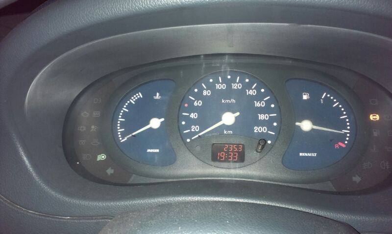

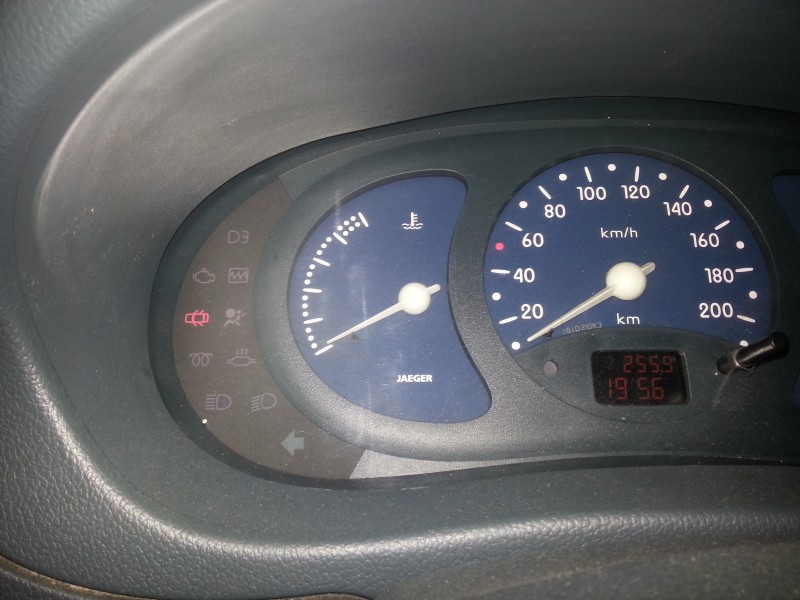

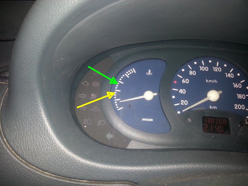

Bilder von der Temperaturanzeige...
bei Antritt der Fahrt:
bei Ankunft:
wie man sieht hat sich nicht wirklich was getan... :(
schläuche waren auch noch recht kühl, konnte man so anfassen.
Das ganze nach ca 16 km Autobahn und 4 km Stadtverkehr.
Der Motor will wohl nicht wirklich......
Hallo Dirk,
Dein Thermostat ist hinüber.
Die Temperaturanzeige müßte nach deiner Fahrstrecke kurz vor dem zweiten langen Strich stehen.

ingolf, B, (vor 4502 Tagen) @ DirkW
ne, leider nicht. Ich bin immernoch nicht digital genug... :-)
Wenn du von links in den Motorraum siehst und dem dicken Schlauch vom Kühler zum Motor folgst, findest du den Thermostat und in gerader Linie weiter nach hinten den dünneren Schlauch zum inneren Wärmetauscher, der ja schon im Innenraum unter dem Armaturenbrett sitzt. Die Entlüftung ist auf dem Schlauch bzw die kleine Reifenventilkappe am Thermostatgehäuse.
Grüße, Ingolf
Thermostat, Entlüftung !
ghopper ⌂, Hildesheim, (vor 4502 Tagen) @ ingolf
Grüße, Ingolf

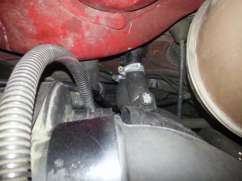

DirkW, (vor 4500 Tagen) @ ghopper
Heute konnte ich durch wartezeit auf meine Eltern mal mich um die Entlüftung kümmern.
die Entlüftungsschraube ( in weiss ) hab ich rausgedreht, dachte das dann evtl wasser rauskommt, aber darunter war irgendein plastik teil.....
Das Warten auf Eltern hat in der Kälte dazu geführt das ich den Motor auch in Stand anhatte, da hat sich gezeigt das der Motor wärmt... siehe Foto
Also ich würd sagen, das Problem ist irgendwo zwischen richtiger Entlüftung und fahren mit dem Auto :D

delassi ⌂, Aschaffenburg, (vor 4500 Tagen) @ DirkW
Hallo Dirk
Bei deinem Beuteltier ist das Thermostat im Eimer.
Bei unserem 1,2l steht der Zeiger auf der Höhe des gelben Pfeiles während der Fahrt auf der AB und Überland. In der Stadt ein Strich höher.
Der grüne Pfeil zeigt den Zeitpunkt an, im Standbetrieb, an dem das Thermostat ganz geöffnet ist und der Ventilator anläuft.
Michael

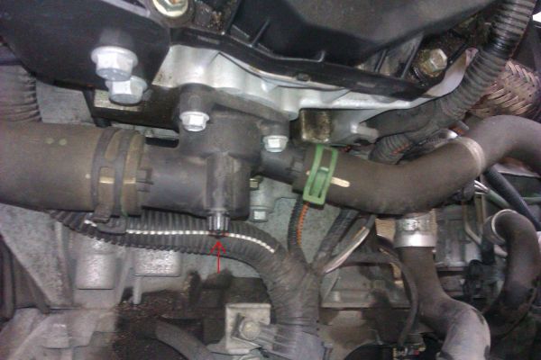

Ich weiss nicht wie es beim Phase1 aussieht, aber ist das nicht die obere Entlüftung neben dem Ausgleichsbehälter? Die am Thermostat muss doch weiter unten sein, oder?
VEC-LOTHAR, (vor 4500 Tagen) @ ghopper
Am Wärmetauscher sitzt auch eine Entlüftungsschraube.
