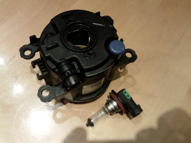

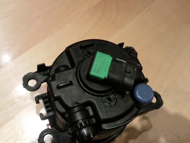

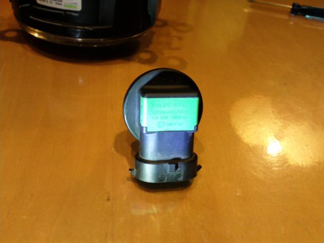

Wie man an den Nebelscheinwerfer rankommt, weiß ich leider nicht aus dem Kopf, aber ich habe einen Nebelscheinwerfer hier zu Hause liegen und habe ihn mal fotografiert.
Die Glühlampe ich ein komplettes Teil mit dem Gehäuse.

Wenn man die Artikelnummer von VEC-Lothars Foto bei ebay eingibt kommt das hier als erster Treffer:
http://www.ebay.de/itm/2x-PHILIPS-H11-LONGERLIFE-ECO-VISION-LAMPE-GLUHLAMPE-12V-55WATT-...
Gibts aber bestimmt auch einzeln.

Mein Sohn sagte mir grad, es könnte auch eine H1 drin sein. Es kommt immer auf die Art der Nebelscheinwerfer an, die beim Kangoo verbaut sind. Also muss man doch erst mal nachsehen, was beim Nebelscheinwerfer für Leuchtmittel drin sind.
