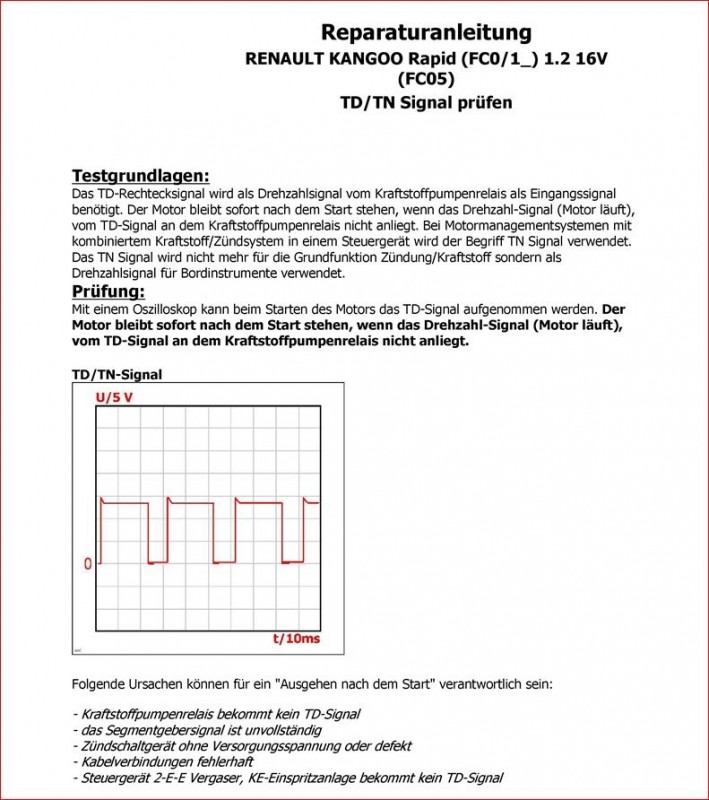

1,4 RT -orgeln- weitere Idee
ghopper ⌂, Hildesheim, (vor 4630 Tagen) @ ghopper
Keine Ahnung wie Dein 1.4 RT gestrickt ist, aber ich habe noch das hier gefunden:
