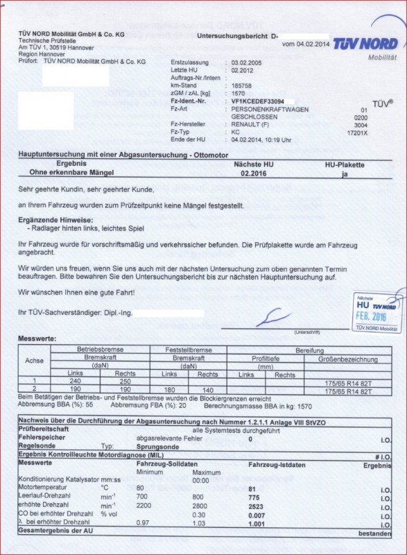

Glückwunsch! Zahlt sich hier gute Pflege aus?
Mein 1,2 16V von 2005 hat heute auch sein Zeugnis für 185000km bekommen. Ebenfalls keine Vorbereitungen außer Füllstandskontrolle der Flüssigkeiten.
Keine Mängel! *freu*
Der Prüfer hat nur leichtes Spiel beim linken Hinterrad festgestellt, aber da hat sich nur das noch recht junge Radlager gesetzt und muss nachgezogen werden. Wurde aber nicht bemängelt.
Die Abgaswerte sind zwar gut, aber an der gemessenen Leerlaufdrehzahl sehe ich das der Motor auch noch nicht ganz im Rundlauf war bei normalen 750.
Ansonsten ist die Feststellbremse mit 180 links/140 rechts etwas ungleich, aber ich will nicht klagen. Gesamturteil des Prüfers bei der Laufleistung: "Wie ungewöhlich!"
Zum Schluss noch mal ´ne dumme Frage: Muss man den Wisch vom Tüv wegen der AU eigentlich noch mitführen? Eigentlich doch nicht, weil HU gibt es doch nur mit AU. Oder vergesse ich irgendwas?

Mit dem ausführenden Kfz-Meister hatte ich genau darüber gesprochen! Der meinte nämlich, ich solle am nächsten Tag nochmal kommen, damit er die nochmal nachzieht weil er die erstmal nicht so fest macht. Ich habe ihm dann gesagt, das ich gelesen hätte das das Lager mit xxxNm angezogen wird. Er hat gelächelt und gesagt er macht das immer so...:-|
Der von mir genannte Wert sei zu hoch.
Jetzt weiß ich den Wert natürlich nicht mehr, hat den jemand?

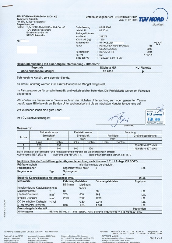

Moin,
hier mein Zeugnis für 219379 Kilometer:
Wieder nur die Füllstände kontrolliert und grob drübergesehen.
Nur bei der Pedalbox waren sie unsicher und mussten erst irgendwo bei einem Sachverständigen nachfragen. Aber alles ok.
*freu* *freu* *freu*

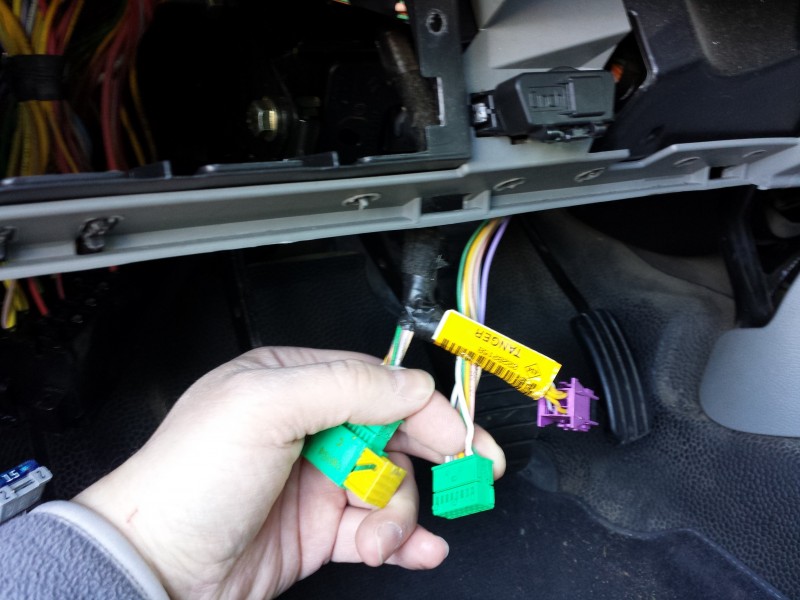

Jein. Es fährt sich spritziger, weil das Potisignal schneller vom MSG umgesetzt wird. Bedeutet: Wenn ich das Pedal betätige, geht auch sofort die Drosselklappe auf und die lästige "Gedenksekunde" entfällt. Der Zug vom Motor kommt eben schneller zum tragen. Mehr Wumms? Nee.
Es ist das gleiche wie mit den "Sport"-Tasten bei manchen Autos. Nur zum Nachrüsten. Richtig komfortabel ist das Anfahren und Hochschalten, auch z.B. im 1. Gang bei Stau. Da hat meiner früher immer geruckelt, Werkseinstellung zu grob. Deshalb möglichst bald in den 2. geschaltet, was bei Stop & Go auch nur ein Tausch Pest gegen Cholera war.
Derzeit ist meine Box noch nicht richtig auf die Kennlinie vom D4F 730 abgestimmt. Soll kein Thema sein, nur muss einer der Jungs mit dem Programmer an Box und Auto, um das direkt abzustimmen. Bis dahin teste ich nur das untere Drittel der Möglichkeiten ("Sport" und "Sport+" lösen Notlauf aus, kann ich aber selbst mit OBD-Adapter zurücksetzen).
Ist definitiv ein Komfortsystem für mich.

Horst, (vor 3893 Tagen) @ ghopper
....lösen Notlauf aus......
Und so was darf wirklich einfach so verbaut werden? Kaum zu glauben, zumimdest für mich nicht nachvollziehbar.
