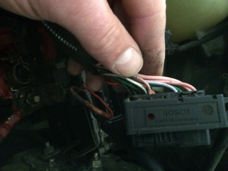

Wieviele gelbe Leitungen hast du am Steuergerät? Und wo?
Fotografiere den Stecker am MSG, daß die Farben zu sehen sind? Benutze den 'Upload'-Button.

Ich habe zwei gelbe Stecker am Steuergerät! Und beide sind an dem großen Stecker

[image][image][image][/img]
