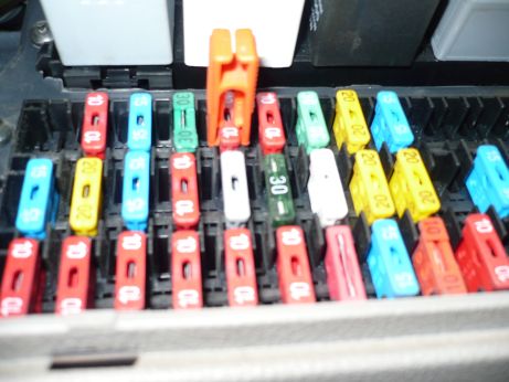

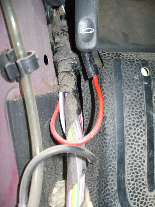

JAU ⌂, 74632, (vor 4192 Tagen) @ Skberlin
[image][image]
Bj 2002, der Sicherungssockel war bei mir frei. Das offene Kabel war mit Isoband an den Baum gebunden. Wo das in etwa ist sieht man ja an der Motorhaubenentriegelung. Praktisch: Ne gute Masse hat man da unten auch gleich. ;-)
mfg JAU
No Shift - No Service
ehemals 4x4 1,6l G1/Ph1 2002
